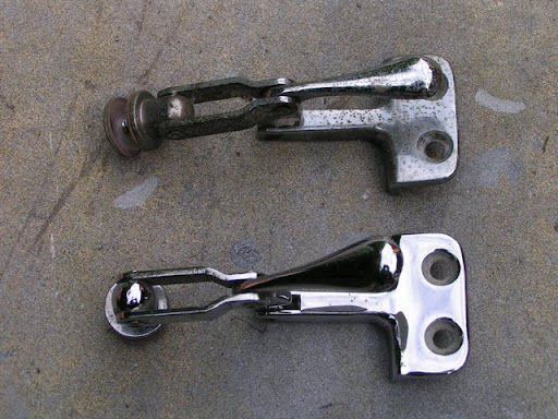

J'ai passé les fermetures des custodes avec laine d'acier 0000 et du polish.
Résultat sympa, pas de rayures :D

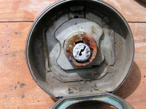

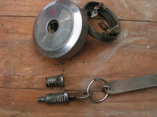

Autre chose, j'ai récupéré un bouchon essence chromé et j'ai transformé le barillet pour qu'il fonctionne avec la clé des portes. :P
Modification du barillet, raccourci et enlever une barrette + faire une petite gorge pour mettre le circlips .
Et voilà!!
Montage du barillet et pose du circlips.
Image :P
Ça marche :-°

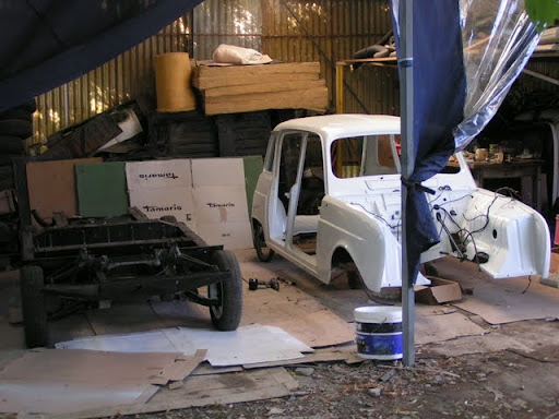

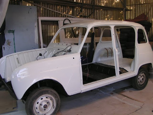

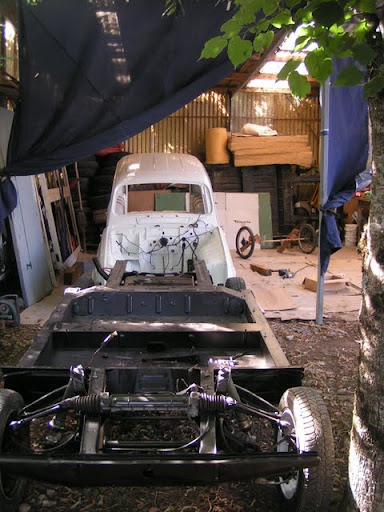

Retrouvailles d'un soir :D
Présentation de la caisse, "quel bonheur de retrouver sa copine dit le châssis"
La caisse posée!!! :P
Ça sent bon.
Bendix
Messages : 1903
Message par Bendix »
c'est bon ça.... c'est comme si elle était fini ;)

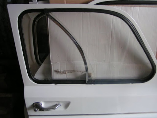

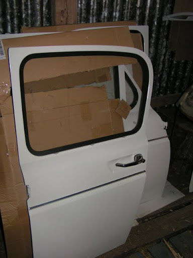

Le remontage avance doucement ^^
Les serrures, poignées, baguettes et vitres sont montés.
:D
Tableau de bord, faisceaux, et ciel de toit. :P
