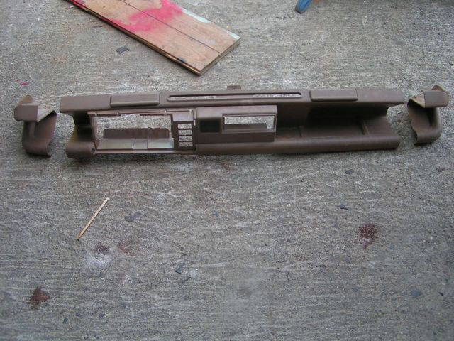

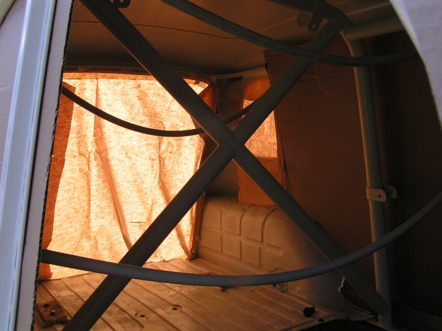

Petit découpage de précision sur le tableau de bord pour passer l'arceau ^^

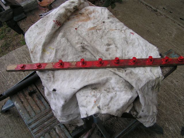

Peinture des écrous et vis des carters

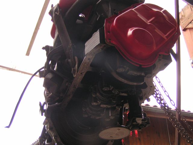

Le moteur suspendu

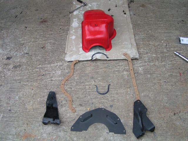

Changement du carter d'huile (on avait laissé le vieux pour ne pas abimer celui peint en rouge)
Les joints neufs et le carter rouge (+20cv je crois
Le carter en place

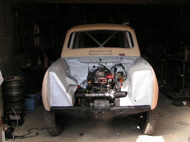

Mise en place du moteur
Le moteur en place

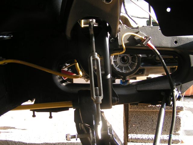

Petite technique trouvée par mon père pour remettre en place les fusées avant

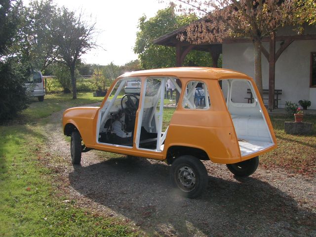

Et hop la titine posée sur ses 4 roues (j'adore la hauteur de caisse ^^). Au passage à l'avant c'est le réglage d'origine avec les barres de F6 !!!
Voilà ça fait plaisir de voir la 4L sur ses 4 roues :wub:
