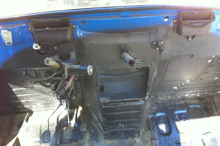

Hello .... travail du jour : dépose de
- faisceau
- tableau 2 bord
- chauffage
- essuie glaces
- cable compteur
- carbu / pipe (elle n'était pas serrée et le carbu à peine !)
- maître cylindre freins
- colonne direction + pédalier
- jonc de toit (bizarre il n'était pas cassant comme tous ceux que j'ai enlevés précédemment sur de vieilles autos)
- pompe essence
- pédale accélérateur (on fait "confiance" à un si petit truc ?????)
- verrouillage capot + tige

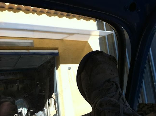

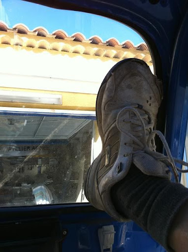

- pare-brise .... à ce sujet, voilà MA méthode :D
1- on passe un tournevis entre la tôle et le joint côté intérieur pour le décoller
2- on s'assied confortablement sur le plancher, adosé au montant de la porte droite
3- on met le pied sur le côté droit du pare-brise
Image <--- 4- on pousse "douuuuucement" du pied, en retrournant le joint avec les doigts
5- au bout de 10secondes, la vitre décolle toute seule :D :D :D
Image <---- faaaaacile !!!!
Et ce soir on en est là Image .....et oualà
.... 9 jours de repos (enfin, quand je dis repos.... on va rouler quand même)

Bear a écrit : 1- on passe un tournevis entre la tôle et le joint côté intérieur pour le décoller
je te vois bien assis sur le plancher de ta voiture avec les pieds sur la vitre ... et les doigts qui retournent le joint ! t'as pas été contorsionniste dans une autre vie ??? :D
