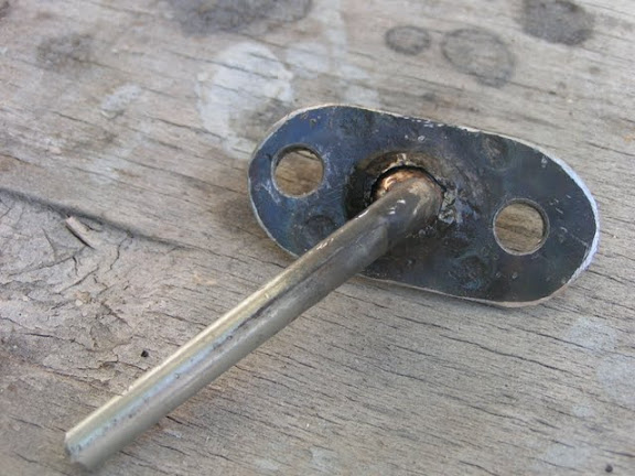

Une petite fabrication maison <_<
La béquille du hayon :P

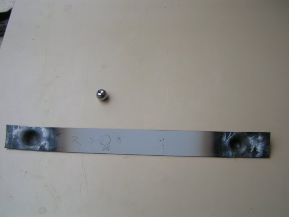

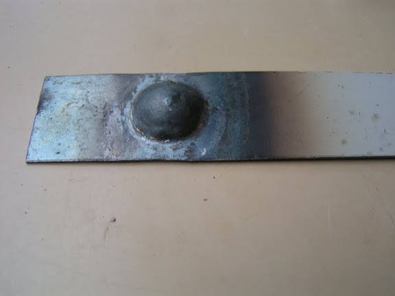

Fabrication du pivot de la béquille, une bille acier récupérée dans une souris d'ordi,
une tole acier chauffée avec un écrou dessous pour former 2 demi coques.

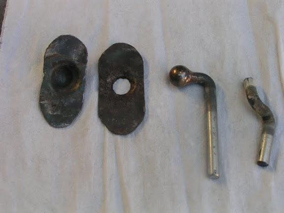

Fabrication du pivot et du crochet, la bille est un peu percée pour braser la tige.
les deux coquilles du pivot soudées.

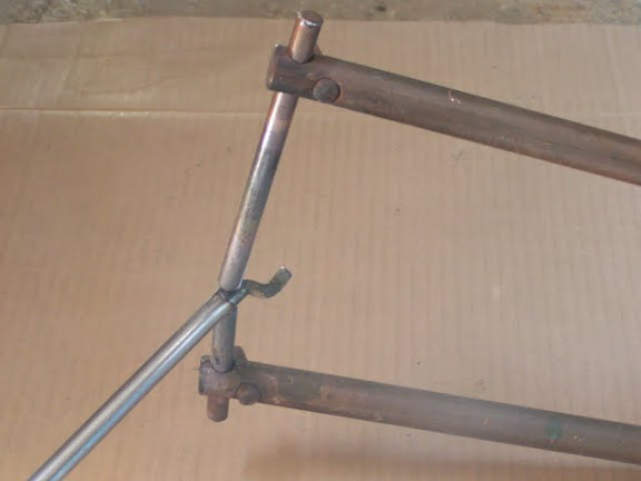

essai sur le hayon, pour la longueur et l'angle du crochet.
soudure du pivot et du crochet.
réglage du crochet et essai sur le hayon.
Peinture et montage demain B)
