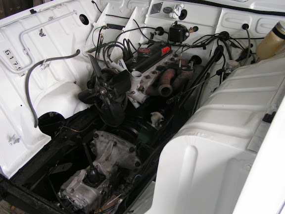

Bon, elle tourne
après queques problèmes d'étanchéité de pompe à eau.

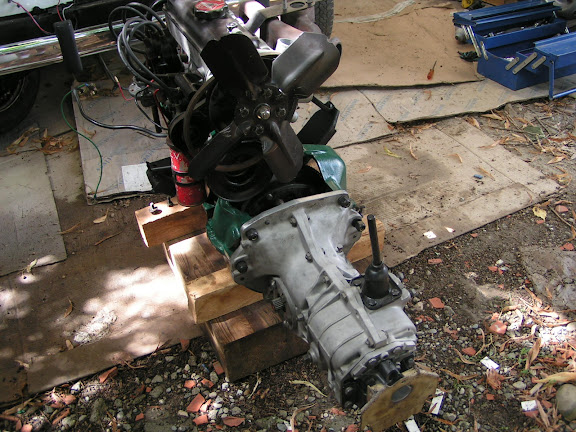

Fin montage moteur,
Outil de centrage embrayage!!
Montage de la boite.

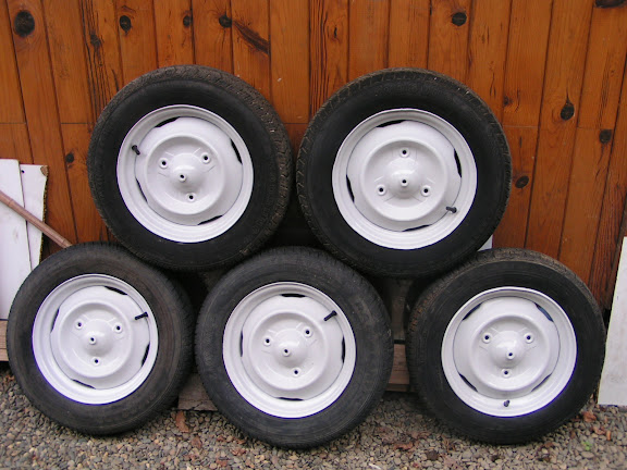

Montage des pneus.

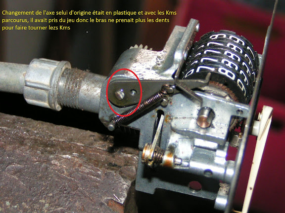

Petite réparation du compteur, la vitesse fontionnée mais pas les Kms <_<
Après démontage, j'ai trouvé
, l'axe qui actionne le petit bras qui lui fait tourner la roue dentée, était usé. Remplacement de l'axe avec un bout de baguette à soudure/ :blink:
