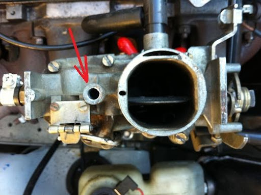

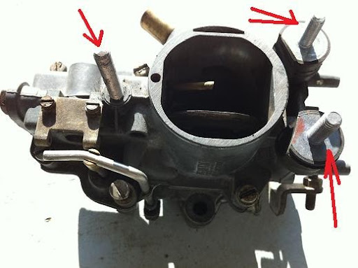

Bon, passons, on sortira donc jamais des emmerdes :
Je m'étais confectionné un filtre à air qui allait bien sur les 3 trous de mon 32IF7
mon nouveau 32IF7 n'a qu'un trou et encore, IL N'EST PAS FILETé !!!
comment vous faites tenir les gamelles (ou autres filtres) là dessus vous ???
tenschy
Messages : 3070
Message par tenschy »
tu ne peux pas récup les support sur l'ancien et les monter sur le nouveau? (question con mais on sait jamais)
bienvenu Serge dans le monde de la 4l et toutes ses subtilités :P
