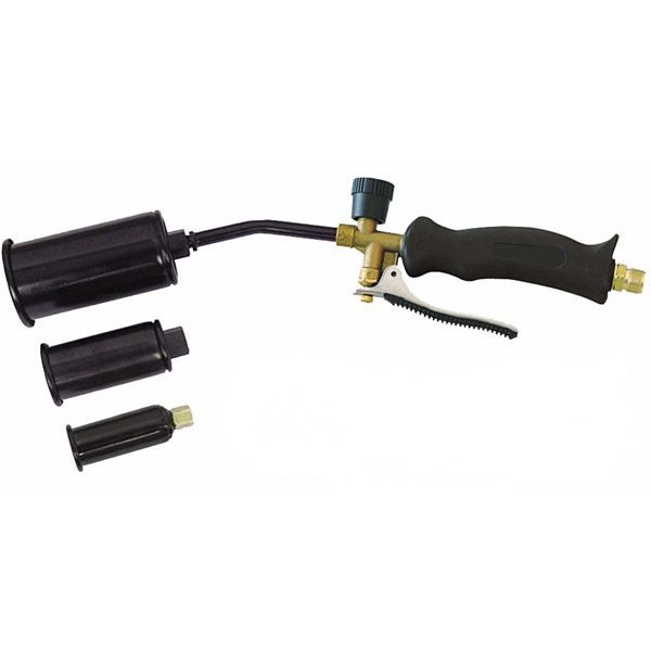

Alors va aux stocks de l'armée et achète un lance flamme ! :D
phil
Re: [prepa] R5 sinpar
à l'époque les caisses de rallye avant soudure, on les faisait au chalumeau avec la grosse bouteille de gaz puis spatule...
Maintenant on prend des caisses matters

Je vais aller me chercher une bouteille de gaz...et un chalumeau de plombier....car j'en ai même pas....

yann a écrit :Je vais aller me chercher une bouteille de gaz...et un chalumeau de plombier....car j'en ai même pas....
Je pense qu'un chalumeau de plombier, c'est trop précis
Y'a pas besoin de chauffer très fort, j'avais ce genre de truc
Et c'était parfait, assez diffus (et ça se monte sur une bouteille de gaz normale type butane/propane)
sur bouteille butane ou propane c'est très bien.

je pensais prendre sa comme chalumeau : http://www.bricoman.fr/m031/bricolage/o ... utane.html
