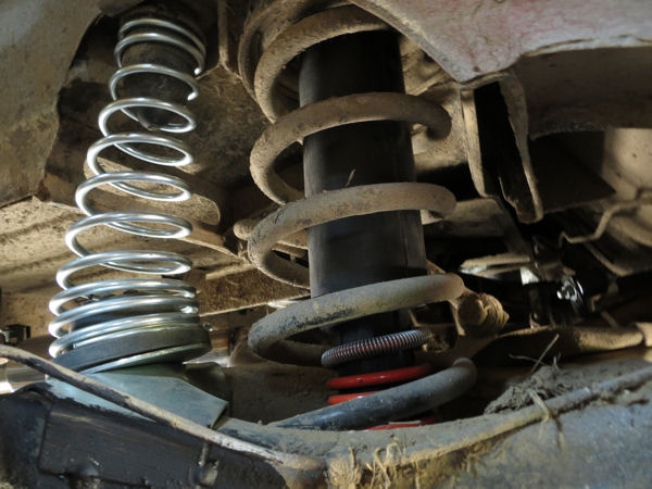

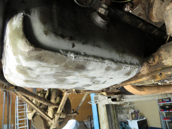

voici quelques nouvelles de l'avancée des travaux. Réhausser la caisse n'est pas si évident, pour l'arrière pas trop difficile
amortisseurs réglables renforcés plus renforts pour voiture avec caravane.

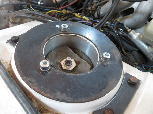

Pour l'avant c'est plus compliqué, j'ai ajouté une bague (faite par Corentin) pour descendre la jambe de force mais du coup la biellette de direction ainsi que la rotule inférieure sont en tension, je vais donc inverser les sens de montage de la biellette de direction et en mettre une non conique (biellette compétition) et faire un limiteur de débattement.Image

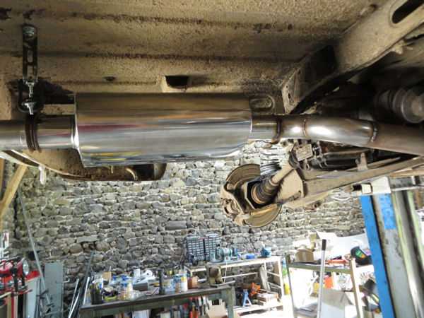

J'ai retiré le silencieux d'origine, remplacé par un tube et un silencieux à l'emplacement de la roue de secours.

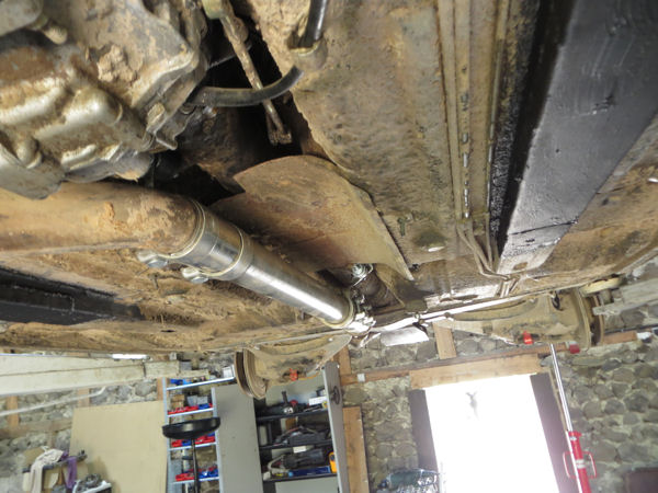

J'ai fait la plaque de protection du pont, reste celle avant à faire mais j'ai renforcé le carter qui avait bien dégusté.

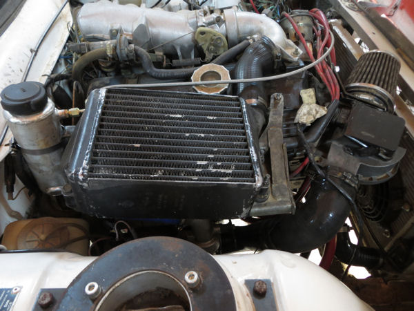

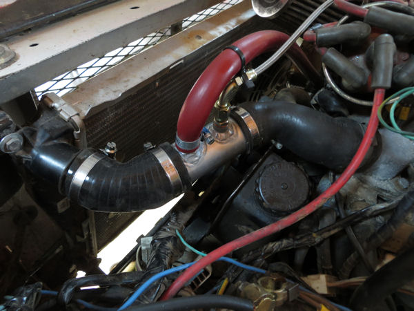

Corentin a fait un peu de plomberie : modif du circuit de refroidissement avec purge en circuit fermé.
et remonté le filtre à air ainsi que le débitmètre qui prenaient l'eau dans les gués
Je n'ai pas encore essayé tout ça sur route car j'attends les élargisseurs de voie pour l'avant (10 mm pour que le pneu passe plus loin du ressort de suspension) et les biellettes de direction. Si elle tient encore un peu la route je vous le ferai savoir.

après essais : inconduisible en ligne droite, l'angle de chasse à été modifié donc il faut que je corrige mais avant je dois refaire le joint de carter, ça pisse l'huile presque autant que la Fulvia de Bear l'an passé.
