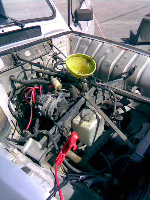

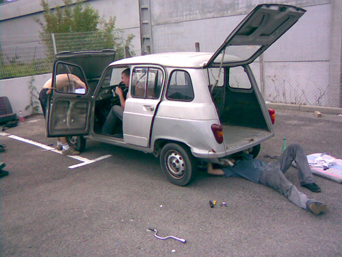

petite séances démontage et demarrage de notre 4L Dimanche dernier :
L'équipe Mécanique !!
Test du Volant de la Visa GTI
Démarrage difficile car soit la pompe à essence est morte, soit les durites sont bouché, du coup un entonoir et direct au carbu.

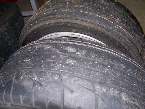

H.S : Voilà ce que donne 5mois de monter du col de saxel...
des yokohama sur le métal. souci de paraléllisme ou usure normal en virage appuyer ?
du coup j'ai du remonter 2 pneu neige à l'avant en attendant...
