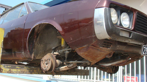

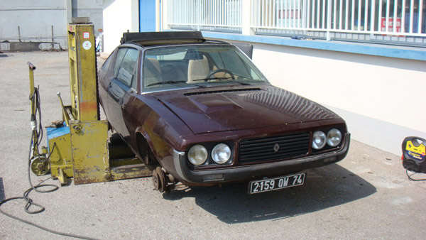

Bon, début des festivités sur la 17 ce weekend !! le verdict : un peu de boulo quand même, principalement sur les coffrages de bas de caisse, mais l'ensemble à l'air sain.
Niveau moteur, une remise en route classique (filtres, bougies, vidange...), un changement de circuit de refroidissement (durites et pompe), une remise à jour des 4 étriers et purge... bref des petites merdes pour être sur de pas en avoir.
A et.... Moteur et trains roulants de Gordini :wub: :wub:

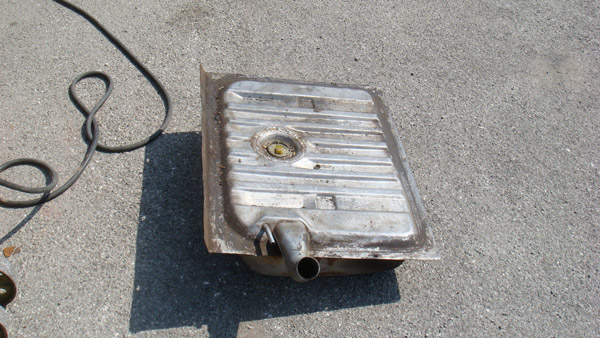

Démontage du réservoir, pour le nettoyer. Apparemment il a déjà été ouvert !!

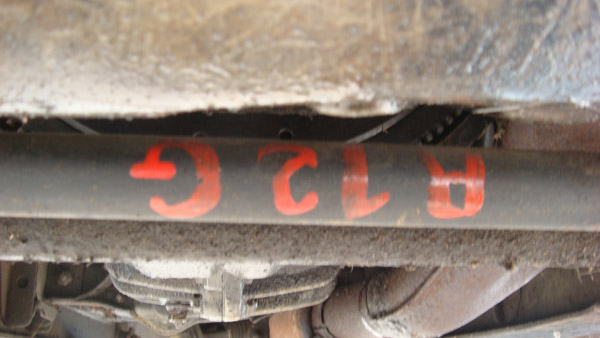

Le train arrière :
Bizarre ces inscriptions...

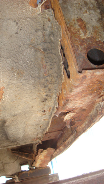

Et pour les caissons de bas de caisse, y'a pas 36 solutions, faut ouvrir et virer la rouille et les refaires...
..: Rhuminou :.. a écrit : A et.... Moteur et trains roulants de Gordini :wub: :wub:
Comme toutes les TS et G :) :)
T'as du boulot sur les bas de caisses :x j'espère qu'on trouve des éléments neuf comme pour R4 :)
Ensuite un bon décapage et peinture :) :)
C'est marrant sur la photo on dirait que la pièce vient d'une 12 Gord ... adaptable ?
PS : J'avais pas vu le post de Bendix avant ... :rouge:
guir4l a écrit : C'est marrant sur la photo on dirait que la pièce vient d'une 12 Gord ... adaptable ?
Oui bcp de pièce provienne de la 12G
C'est pas adaptable, c'est juste de conception identique...
