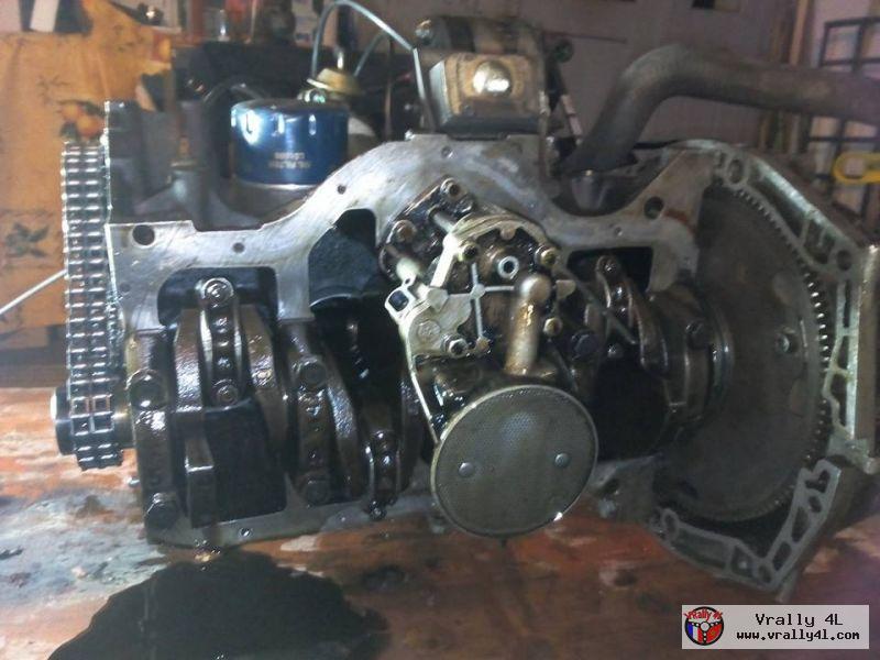

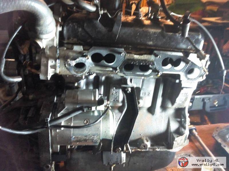

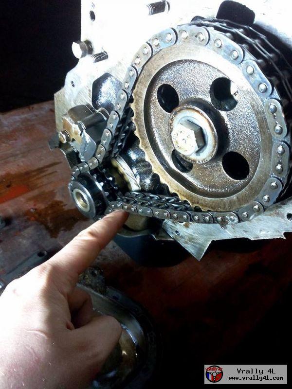

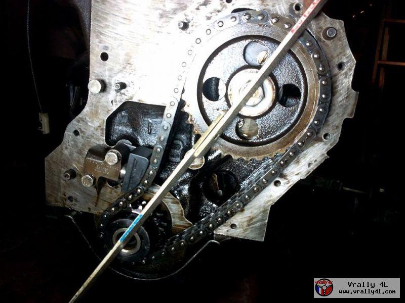

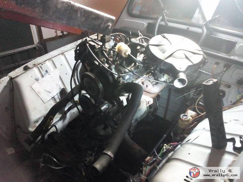

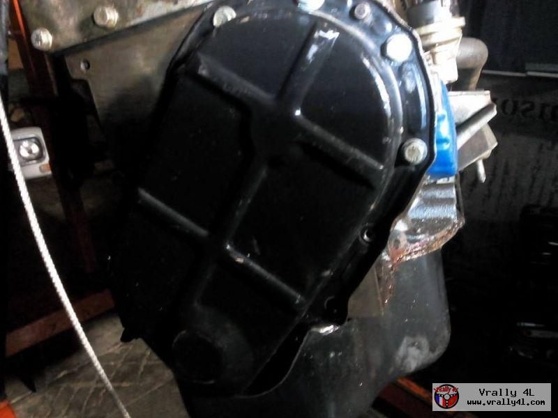

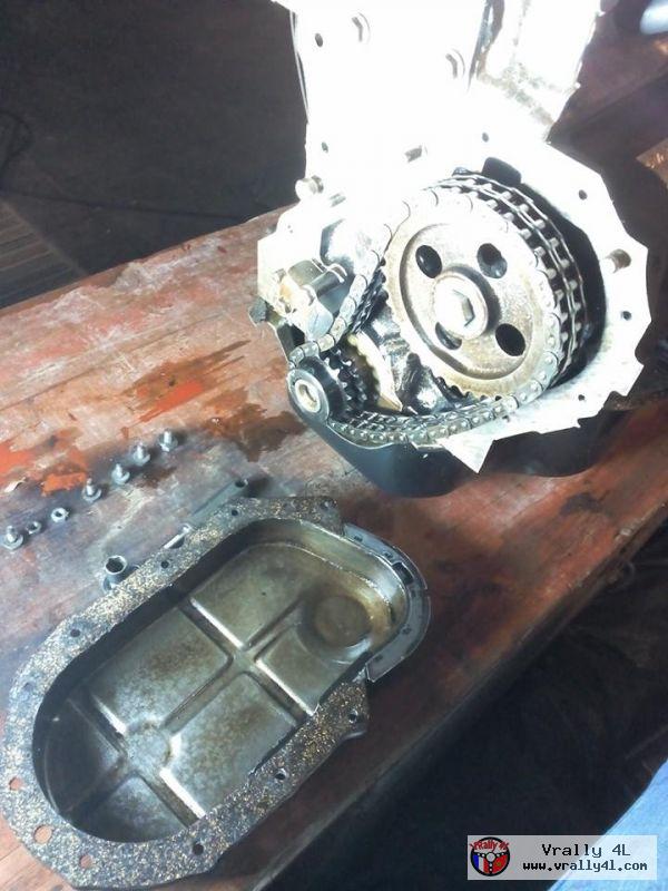

je m attaque a la distri, epaulé telephoniquement par Rom178
patin mal monté donc le ressort poussait pas donc pas de tension sur la chaine...
distri bien calé d'apres Rom178

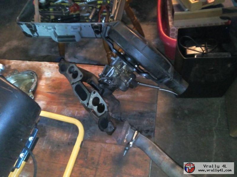

au revoir carbu de 28, le double corps attend dans sa boite

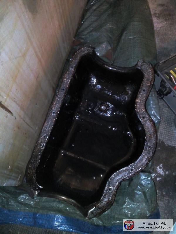

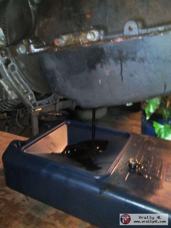

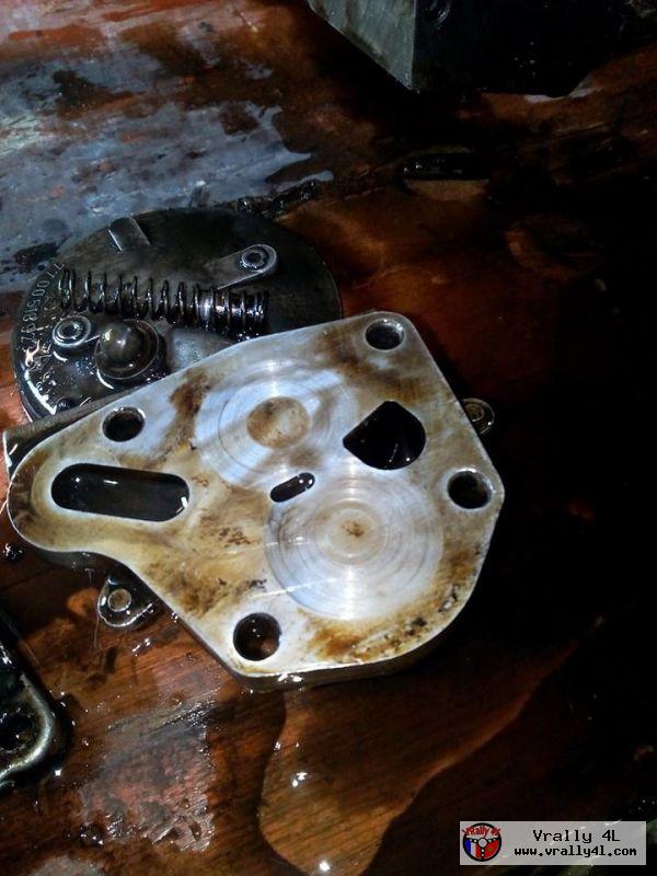

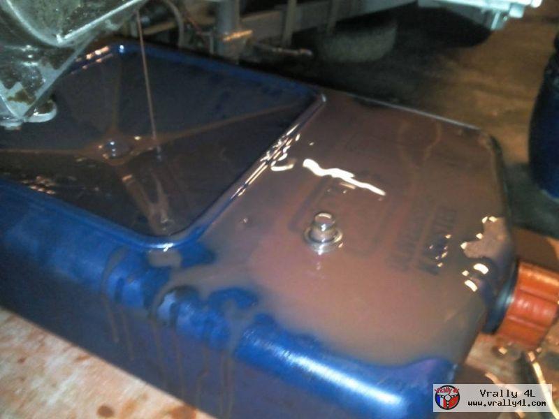

huile moteur noir alors que sensé etre neuve ( il a tourné grand max 20min en tout)
huile de boite ultraliquide couleur nesquik sabloneux. La boite du club Air5 va servir plus tot que prévu
un peu de taf encore ce lundi puis je retourne 2 semaine a metz, faudrais aussi que je mattaque a mes ecris... bref a suivre
