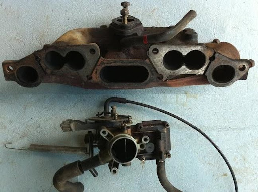

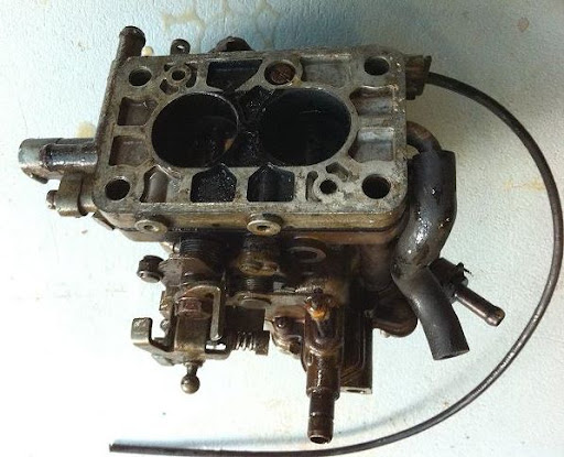

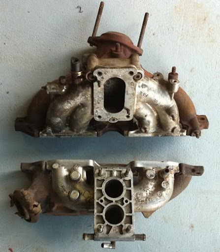

1- Today réfection de la crémaillère : Peut on commander UNIQUEMENT les caches caoutchouc qui sont sur les rotules de direction tenus par deux cerclages métalliques .... parce que les rotules par elles mêmes ont l'R en bon état.
2- Voilà le carbu/pipe que j'avais sur Tequila ...
Comme vous le savez (ou pas), j'ai acheté d'autres pipes (2)
avec CE CARBU
Quelle pipe je monte ? sachant que je souhaite y monter aussi le 4 en 1 dont on parle tant
3- J'avais CE moteur ...
Le moteur de Rodéo que j'ai aussi est-il plus "performant" ??? ...
si oui, je prépare celui-là
La culasse est "bizarrement striée"
j'ai pas ces nervures sur les 3 autres blocs :blink:

pour la pipe, prends celle avec les goujons qui sont encore présents sur l'admission (la première sur la première photo) ! elle vient d'une R5 -> même trous que sur 4L et sortie d'échappement en position PnP ! par contre, faudra penser à réhausser le moteur ou à modifier la colonne de direction !

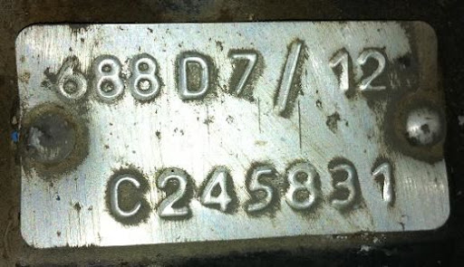

en ce qui concerne tes moteurs, ce sont tous les 2 des 688 D7/12, donc identiques ! prends celui que tu préfères, la puissance est la même !
pour les stries sur la culasse, j'en ai aucune idée ... je ne vois pas ce qu'elles apportent ! -> avis aux experts !
