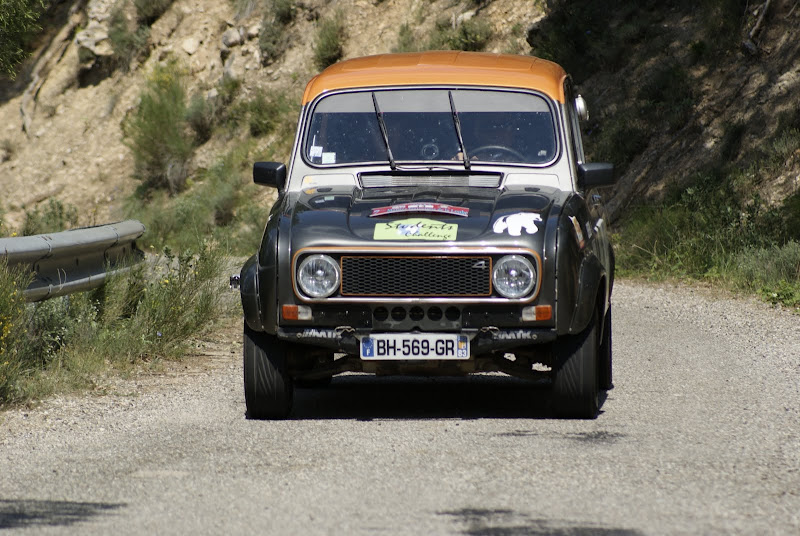

stylé !
c'est quoi la taille et la marque de ces gommes ?

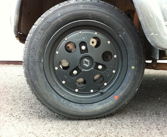

Bear a écrit : Image ... Après Tequila des pistes
Image ... estampillée Renault ...
... Tequila des villes
Page 157 merci les gars !
mais la taille :waw: ça ne touche pas?
DJON66 a écrit :Page 157 merci les gars !
Si tu parles de passer au niveau du train arrière : d'origine sur les berlines c'est du 135/80R13 donc un diamètre de 546 mm
Avec du 175/60R13, la roue fait ... 540 mm
Après si tu parles de la largeur, c'est clair que ça fait large mais avec les élargisseurs ça doit passer comme il faut
Oui :P :P
DJON66 a écrit : c'est quoi la taille et la marque de ces gommes ?
20/12/2010- 4 Yoko A539 - 175x60x13 -259 / Allo Pneus
