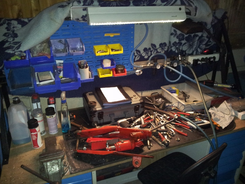

Après du coup c'était le bordel sur l'établi:
j'ai jamais eu un établi aussi grand et ca n'a jamais été autant le basard!

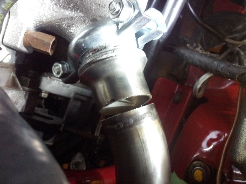

et ensuite montage de l'échappement PDP et la comme je le sentais ca va pas! J'ai positionné toute la ligne et voila:
donc faut queje trouve quelqu'un qui me ressoude ca en inox.

demande leur de te changer le col de cygne!

a oui, pas gégé l'affaire. t'as ete reactif! un bout de soudure et ca sera un vieux souvenir!

il faut souder l'inox par contre!!hinka a écrit :a oui, pas gégé l'affaire. t'as ete reactif! un bout de soudure et ca sera un vieux souvenir!

Oui c'est pour ca que je ne l'ai pas fait! J'ai normalement trouvé quelqu'un pour le faire.yann a écrit :il faut souder l'inox par contre!!hinka a écrit :a oui, pas gégé l'affaire. t'as ete reactif! un bout de soudure et ca sera un vieux souvenir!

C'est dû à quoi? Il est déssoudé? Erreur de côte où tu as un truc qui fait que ça va pas? Tu a essayé en rognant le passage de la contre-aile? Si jamais fais remonté l'info chez pdp qu'ils corrigent le tir car tout le monde aura pas un soudeur inox sous le coude...

ils ont deja eu quelques problèmes avec les lignes... le gabarit a du etre changé normalement.makaloway a écrit :C'est dû à quoi? Il est déssoudé? Erreur de côte où tu as un truc qui fait que ça va pas? Tu a essayé en rognant le passage de la contre-aile? Si jamais fais remonté l'info chez pdp qu'ils corrigent le tir car tout le monde aura pas un soudeur inox sous le coude...

C'est con mais au prix du produit... mais c'est les aléas de la création de pièces sur mesure...
