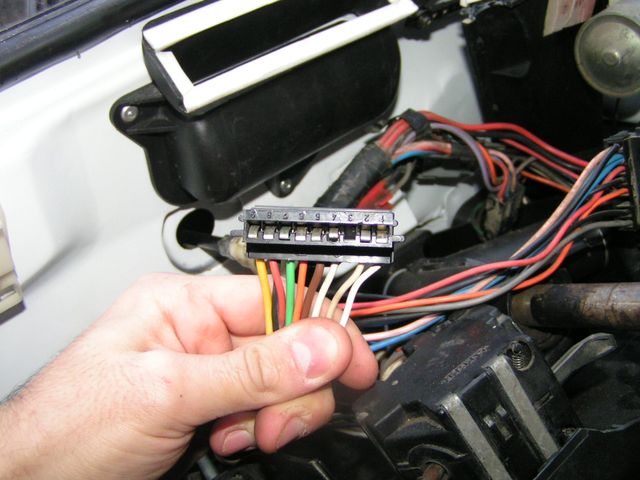

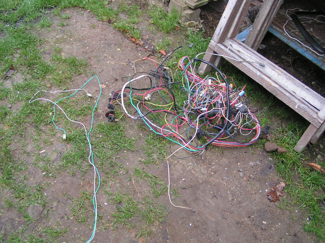

Puis je vous présente ma banque de fils et connexions. Renault a géré sur ce coup, toutes les connexions sont démontables, ça permet de réutiliser certains câbles sans avoir à couper et souder.
On récupère donc cette connexion qui va directement sur la pompe et on branchera plus tard.

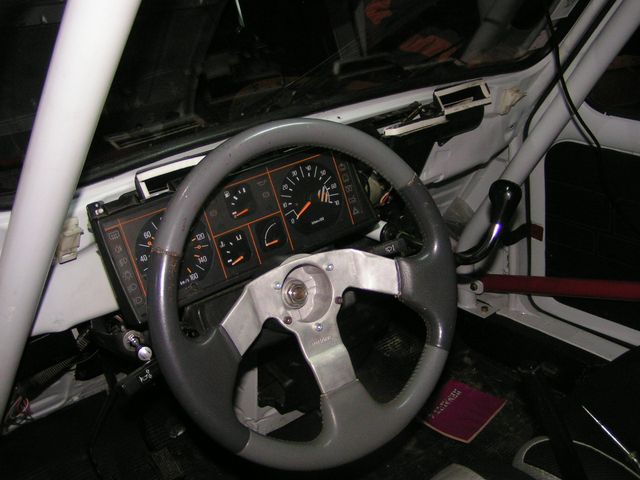

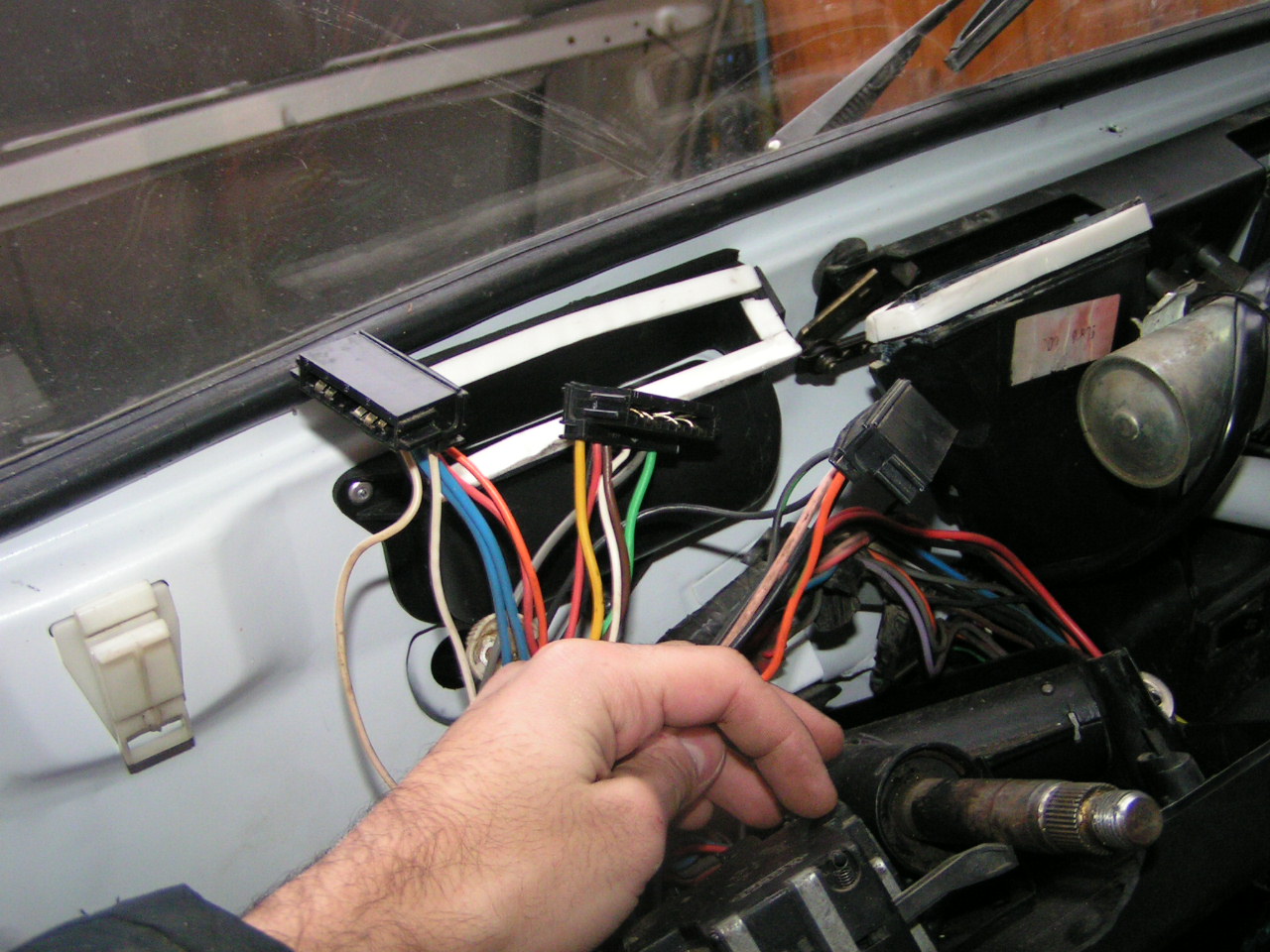

Puis on démonte le tableau de bord
C'est pas mal comme ça aussi ^^

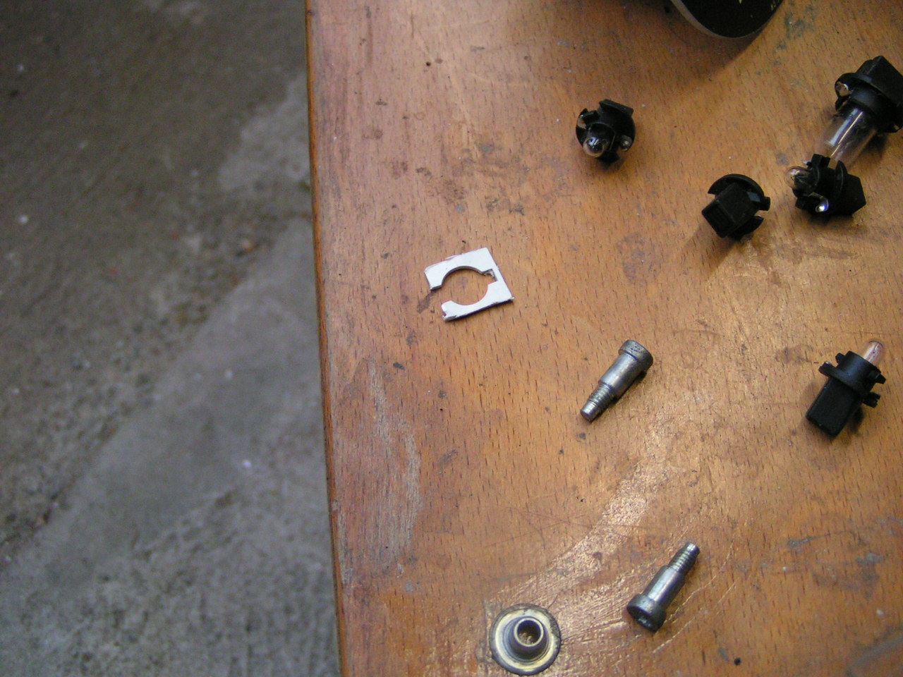

Un peu de bordel
Puis on prend des photos des fiches d'origines du compteur

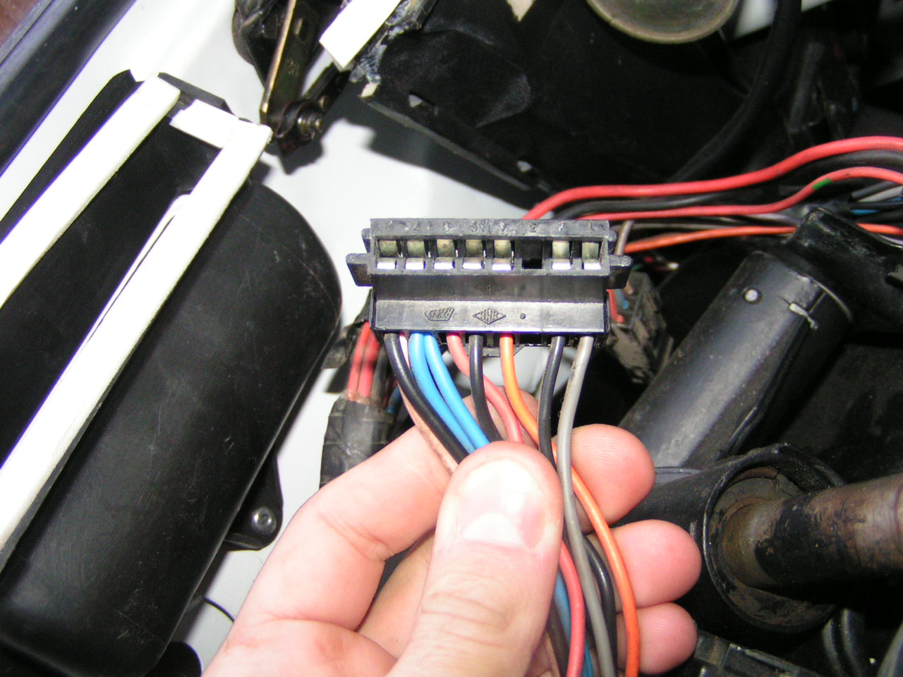

Comme je le disais opération adaptation d'un compteur de clio sans couper le faisceau d'origine...
ça consiste à défaire les broches du support
Mais là problème, les broches de 4L sont plus épaisses que les broches de clio.
Donc la technique qu'on a utilisé c'est de les poncer avec un disque sur la perceuse pour sortir le demi-millimètre d'épaisseur en trop
Du coup ça rentre mieux donc on met la broche sur le nouveau support au bon emplacement bien sur :)
Après quelques minutes, toutes les broches ont retrouvé leurs emplacements.
