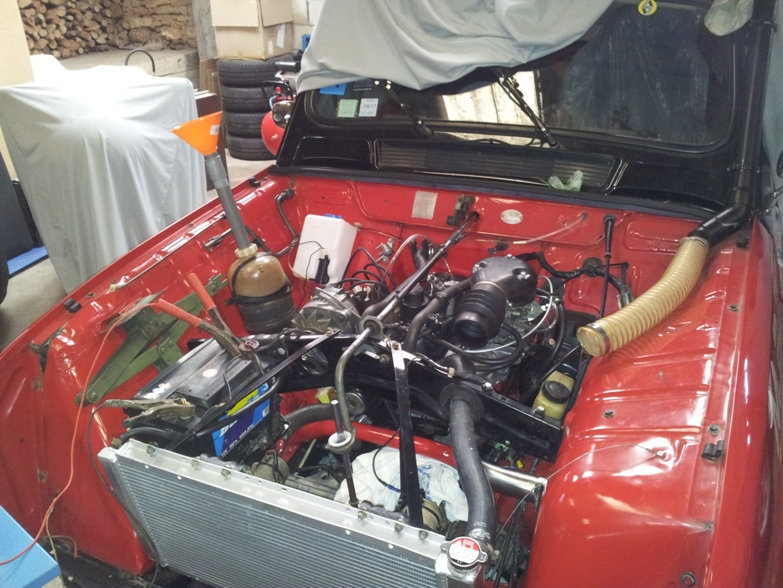

Bon j'ai avancé un peu ce weekend, en ce moment j'ai un peu l'impression de poursuivre la ligne d'horizon!
J'ai mis mes durites avia:

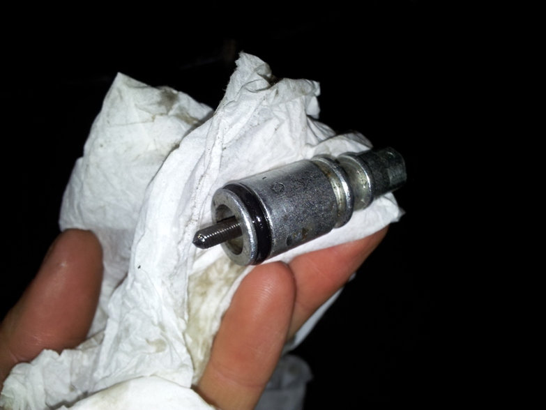

je me suis fabriqué un petit outil bien pratique pour purger:
Ce qui ma permis de bien purger le circuit de refroidissement, et de tester le refroidissement du radiateur alu, et ca refroidit super vite! Avec les deux ventilos -10° en 10s!
J'ai toujours une fuite a l'échappement malgré que la collerette maintenant s'ajuste bien, en même temps la collerette est tellement dure en inox qu'elle ne se déforme pas sur le collecteur, a mon avis il faudrait prévoir un joint à cet endroit, moi je pense mettre de la pâte ou quelque chose dans le genre.
ensuite j'ai voulu régler mon avance a l'allumage, selon la RTA 10° à 650 tr/min dépressiosn débranchée, le problème c'est que je ne sais pas quel repère utiliser:
si quelqu'un peut m'indiquer sur la photo quel repère je dois utiliser (ca change rien le fait que ca soit une cloche de 4l sur le moteur de r5 pour les repères?). Autre problème d'un tour à l'autre le repère mobile n’apparaît pas toujours au même endroit!

pour moi c'est un filtre a huiler... c'est des filtres grosses particules donc il faut forcement pouvoir stopper les petites particules et pour cela il faut les coller.

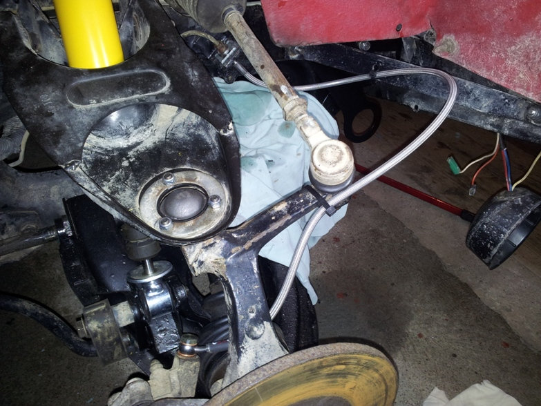

Effectivement elles sont super longues tes durites de frein ! T'aurais pas monté les durites arrières à l'avant à tout hasard ?

C'est les durites de la boutique, les arrières normalement c'est la la même dimension du coté des banjos? Philgood si tu passe par la et que ut peux me dire si c'est normal.

Pour le compteur pour moi c'est le bon câble pour la bv5.
Niveau échappement tu as des joints coniques sur gt2i il me semble.
Pour la boite c'est le repère côté boîte il me semble.
Et pour tes durites moi elles passaient sur le triangle il me semble.

Ah oui les durites je les fait partir vers l'arrière derrière l'amortisseur et après elle repart vers l'avant.yann a écrit :Pour le compteur pour moi c'est le bon câble pour la bv5.
