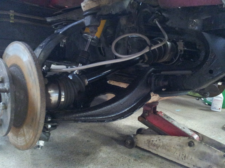

J'ai refait le passage de mes durites avia (après plusieurs essais pas d'autre solution possible):

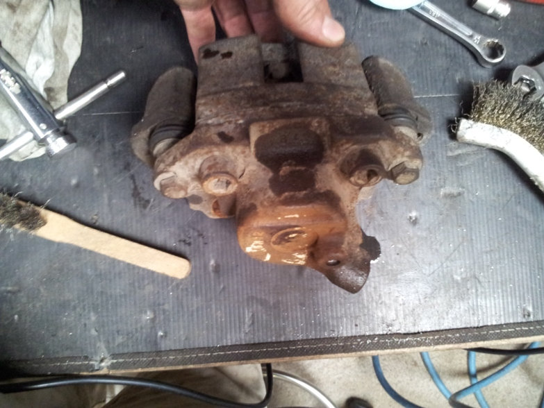

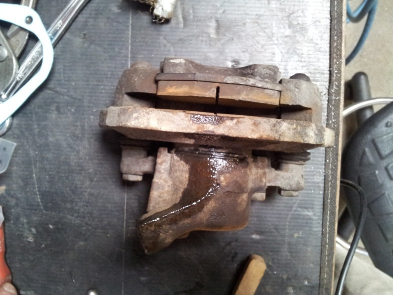

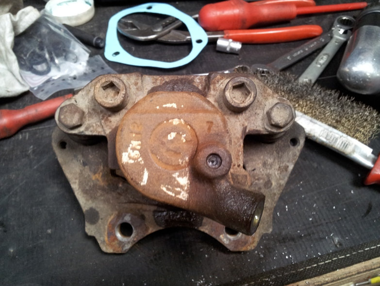

et au moment de purger j'ai pété la vis de purge de l'étrier avant gauche et impossible de l'extraire, dégouté:
donc je suis bon pour racheter un étrier, si j'aibien vu mon montage est du Girling (avec les deux petites colonnettes pour que l'étrier coulisse).

Tu n'as pas essayer d'extraire la vis de purge cassé avec un extracteur de vis?

Monte une vis banjo avec un purgeur intégré!!

Pour les durites (qui sont longues pour éviter de déposer la pince de frein lors du remplacement du cardan ) il faut passer sous le triangle supérieur en dirigeant la durite vers l'arrière et revenir vers le raccord banjo , et mette un collier sur le triangle pour tenir la durite .

ok je veux bien une photo des durites stp (peut être mettre les photos dans la boutique?).philgood a écrit :salut

Pour la vis de purge elle a cassé en son milieu, donc circuit de frein ouvert, j'ai percé et mis un extracteur mais impossible de la ravoir.

Tu as un siège conique donc si elle est vissé ton circuit est fermé normalement.

ah oui tu as raison! (tu va me dire oui je sais que j'ai raison).yann a écrit :Tu as un siège conique donc si elle est vissé ton circuit est fermé normalement.
Mais je vais faire propre (j'ai repercé et il reste pas grand chose de la vis. Je vais également contrôler l'usure des disques et graisser les colonnettes car tout est un peu grippé la dedans.
