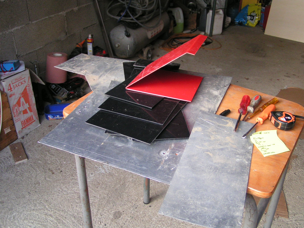

Après un passage en atelier coupage/pliage de plaques de PVC de 2mm

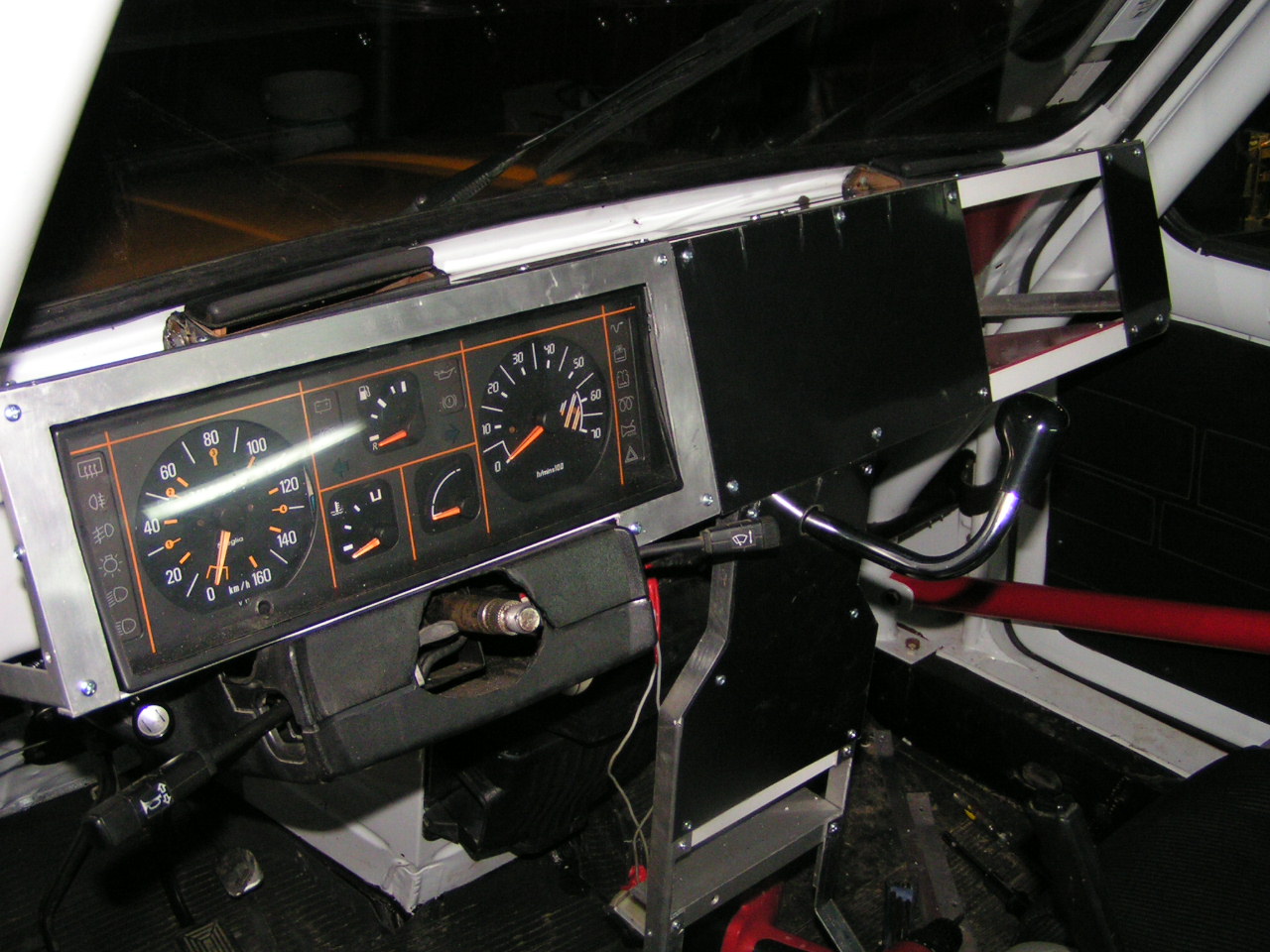

En fait j'ai pas pris beaucoup de photo, il faisait noir quand on a arrêté, un aperçu du dessus du tableau de bord avec les aérations et tout ^^
Et voilà le tableau de bord ce soir, il reste encore un peu de boulot, j'espère que ça passera demain matin
Sinon pour donner plus de détails, l'habillage est donc en PVC noir de 2mm, en face du copilote on a fait une "boite à gant" en PVC rouge (pour changer un peu ^^)
Le contour du compteur est lui en alu de 2 qui sera brossé, tout comme le contour de la boite à gant du copilote et le contour de l'autoradio :wub:
