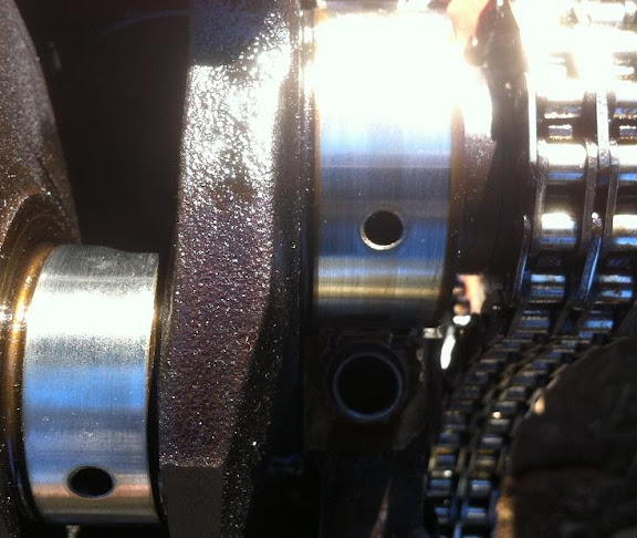

Voilà, on y est ..... j'ai reculé tant que j'ai pu, mais au retour du Student, la conso d'huile a eu raison de moi.
2 solutions :
- refaire le 1100 et le remonter dans Tequila
- refaire le 1100, le mettre de côté pour 4HELL et refaire le 1400 et le monter dans Tequila
Après de nombreux avis (avisés, on a pas demandé à des quiches !!!), la 2ème solution à été choisie.
J'en suis donc depuis ce matin au (simple) démontage du 1400.
Easy jusqu'à la sortie du vilo, mais sur le puits de la sonde d'huile il y a deux "languettes" de fixation :
- Une extérieure (boulon de 13, facile)
- Une intérieure, vissée avec la fixation du vilo sur le 2ème palier.
C'est LA que ça bloque. Une fois la vis du palier enlevée (clef 17), cette languette empêche le palier de bouger.
Le puits de la jauge d'huile peut-il glisser dans le trou par lequel il traverse le bloc pour permettre de sortir le palier du vilo ???
Merci j'ose pas forcer.
...vous imaptientez pas, y aura (certainement) d'autres demandes :D
Image ... Les paliers/coussinets ont l'air en bon état
Image ...et je suis même surpris de trouver un joint aussi bleu
.... comme s'il avait été refait récemment ..... :blink:

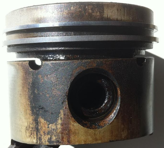

Image ... comment nettoie-t-on les pistons sans les abîmer ?

Ce sont tes pistons sur la derniere photo? Tu as réussi a enlever les bielles des pistons sans probleme? Parce que j'ai souvent vu sur le forum que cette étape est pas facile...

Alors, pour le tube de la jauge d'huile, il est en deux parties donc tu peux faire tourner la partie intérieure pour sortir ton palier
Les paliers du vilos ont l'air bon. Mais il faut que tu contrôle l'ovalisation, c'est un plus.
Pour les pistons, tu avais encore des segments??? :)
Sinon, au papier de verre fin pour éviter d'attaquer trop l'alu. Passes déjà un coup de décapfour, ça marche bien ce truc et frottes avec un brosse à dents.
