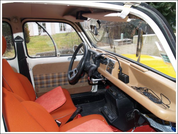

Là c'est pour voir nos dernieres avancées, vitre sur le compte-tour, multiprise allume-cigare avec lecteur de carte...et pommeau cuir...hein qu'il est bien ce pommeau Pascal
