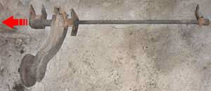

Sinon il faut utiliser un marteau, extraire le levier en tappant dessus et sortir la barre par le palier extérieur !
donc dans le sens de la flèche si dessous :
Théoriquement ça vient facilement avec une bonne dose de dégrip'oil et quelques coups de marteau bien virils (enfin j'ai bien dit théoriquement hein...)
