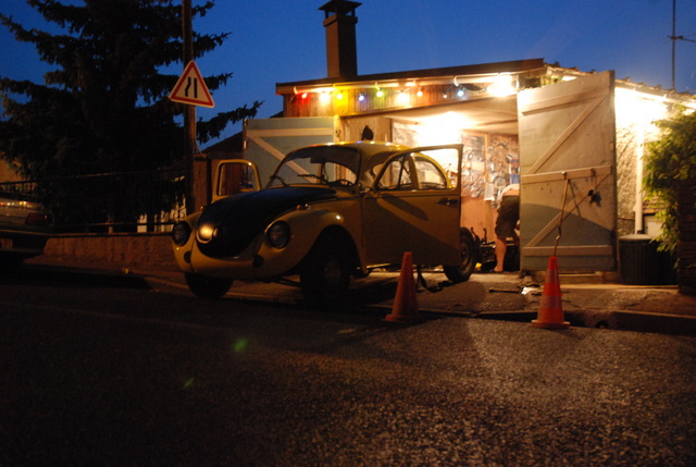

j'adore la guirlande multicolore devant le garage !! :P :P
Messages : 4953
Message par nickie »
ça donne envie :D
elle me fait un peu penser à un taxi mexicain avec cette couleur et ces guirlandes :D

triion a écrit :j'adore la guirlande multicolore devant le garage !!  :P  :P
mdr :D n'empêche qu'elle est bien pratique cette guirlande pour essayer d'y voir quelque chose :-°
<!--QuoteBegin-nickie+--></div><table border='0' align='center' width='95%' cellpadding='3' cellspacing='1'><tr><td>QUOTE (nickie)</td></tr><tr><td id='QUOTE'><!--QuoteEBegin-->elle me fait un peu penser à un taxi mexicain avec cette couleur et ces guirlandes :D[/quote]
sont vert et blanc les taxis mexicains ;)
au début j'ai voulu la faire comme ça d'ailleurs :ph34r:
Luc
α
Messages : 4953
hmmm brésiliens alors? :D
cubains?
y'à un endroit! :P

j'adore l'atelier à la nui tombé avec les quilles pour dévier les voitures :P :P :D :D
du beau boulot dans si peu de place
