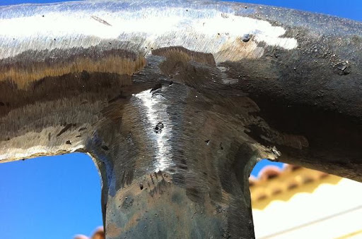

Image ...et arceau resoudé à la Bear

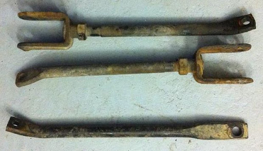

Par contre, j'ai ces deux paires de tirants de train AV
Image ... les réglables se montent en lieu et place des anciens ???
Bear apprenti soudeur (perfectionniste)
Les tirants de chasse réglable ce montent sans soucis .
Pas mal du tout les soudures .

Désolé Bear mais je vais jouer le rabat joie :x .
Je ne suis pas du tout fan de ta soudure, je m'explique sur ta photo :
Entouré en rouge, des "pailles" dûes au procédé de soudage et à la présence d'un laitier sur ta soudure ==> faiblesse à ces différents endroits.
En orange, le diamètre au niveau de ta soudure est inférieur au diamètre de ton tube .... il manque de la matière :blink: .... c'est encore un coup de ta meuleuse folle :P ==> là encore tu créés une faiblesse de la structure.
Je ne suis pas un spécialiste mais c'est ce qui m'est venu à l'esprit lorsque j'ai vu ta soudure. J'espère me tromper alors attend que des pro te donnent leur avis ;)

JALOUX ;) ............ Oui oui, je sais ..... c'est pas la perfection :'(
MAIS (il y a toujours un "mais") voici ma contre attaque :D
- Faiblesse au niveau du diamètre du tube ?
Du 45mm / e=5mm faible ???
MEME en meulant le 1/3 de la matière il supportera encore la trelle sur le toit sans broncher (avec nous dedans) !
- Des pailles ???
Ouais ..... "quelques" pailles ..... mais le gruyère aussi à des trous et c'est pas pour ça qu'il est moins bon que le camembert :P
- Du laitier ??????
Ben c'est pour boire avec les pailles :D
Allez, je sais.... mais j'apprends là aussi / Merci de tes observations

Pour la soudure j'aimerais savoir en faire autant mais c'est lojn d'être le cas !
toutefois il a pas tord sur les faiblesses de ta jonction

tes tirans tu les montes en lieu et place après sablage et peinture :-°
