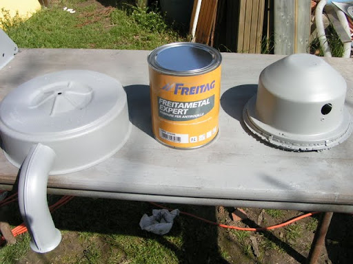

Aujourd'hui, peinture, j'ai trouvé un très bonne peinture anti-rouille chez Merlin décoration.
Pour les petites pièces, je fais à l'aérographe, plus précis et pas besoin de cabine de peinture.
Demain photos de la séance de peinture.

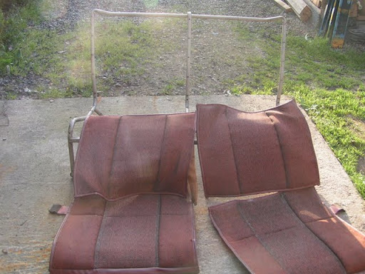

Hier, démontage sièges un peu de couture et un coup de peinture à faire plus tard.

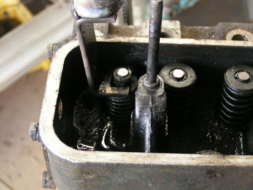

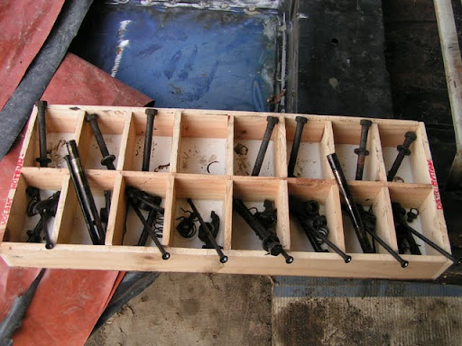

Aujourd'hui, fabrication d'un outil pour démonter les soupapes et une boite pour ranger toutes les pièces de la culasse.
Un bon rodage de soupapes ne fera pas de mal :(
A+ jp40
ah ça chaume pas, le vide grenier a été vite expédié j'ai l'impression ^^
nickel l'outil pour les soupapes :)

Effectivement très sympa le lève soupape maison :)
