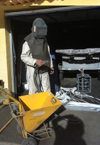

2eme jour (8 heures Kiloutou) de sablage
Image ... Image
............................. Pendant ..................................................................... Après ..... un vrai charbonnier .... :D
Des grains de sable (noir) jusque là où vous pensez ..... ;)
Bon, ça c'est fait, j'en ferai pas deux ! La prochaîne (s'il y en a une), je peindrai par dessus la M..... B) comme les autres

Bon ..... le garage ressemble à une plage de la Réunion .... 5cm de sable noir :D mais sans les requins, et pour cause : ils sont tous sur Vrally !!!! :P
Les photos d'un Nième chassis sablé ? ça vous apprendrait rien ..... vous qui êtes des "anciens" vous en avez vu des dizaines :D
Par contre, moi, c'est mon 1er (et mon dernier !)
- C'est pas mal conçu ...
- ça "à l'air" déjà solide comme ça ...
- ça doit rouiller en 2 jours une fois décapé :'( Faut le peindre rapidement ??? J'aurais voulu souder les renforts avant ...
Pour le coût de la location, je viens à peine de lire le contrat que j'ai signé avant hier (sans le lire comme d'hab !) et y a des surprises :
- Compresseur (COM23D / 2000L /mn / 7bars) 85eu /jour
- Sableuse à dépression (SABD30 / Bac à sable + pistolet + casque) / 81eu /jour
Eh oui .... pas cons chez Kilou .... sans ça, vous mettez le sable dans quoi hein ? Pis c'est quand même utile de pouvoir regarder OU on sable alors que les grains giclent partout hein ....
- Sable : 3 sacs à 13 = 39
- Forfait traitement déchets , participation environnementale : 1,90eu
- UNE HEURE de nettoyage : 55,91eu
Chèque de caution 800eu
Soit 428 euros ....... et en le donnant à faire, hein, ça aurait coûté COMBIEN ???
ATTENTION : heure supplémentaire d'utilisation facturée 18,30eu ! ! !, compteur relevé au départ :D
What else ???? Bear qui a pris une douche depuis :D
PS : le ( . ) est nettoyé depuis longtemps :D :D :D
