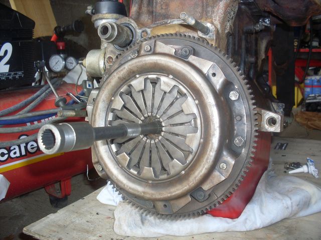

remontage de l'embrayage avec un centreur maison ^^

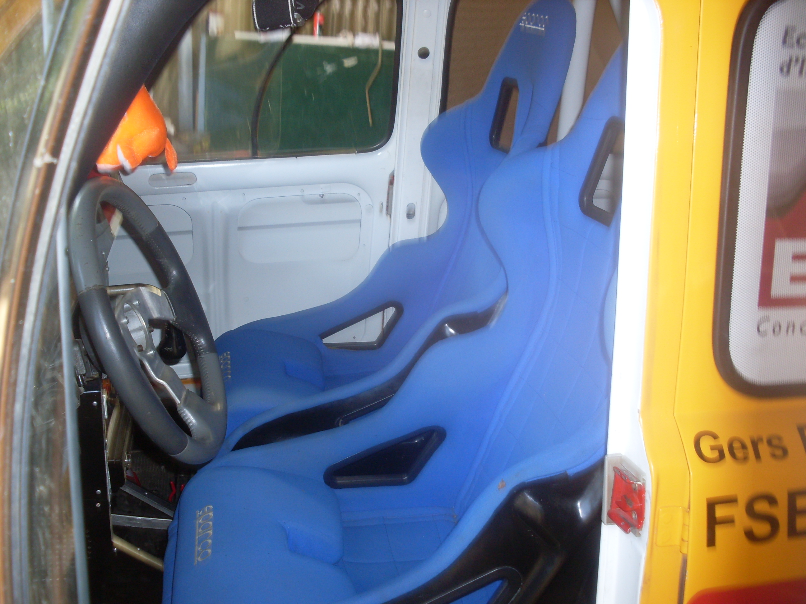

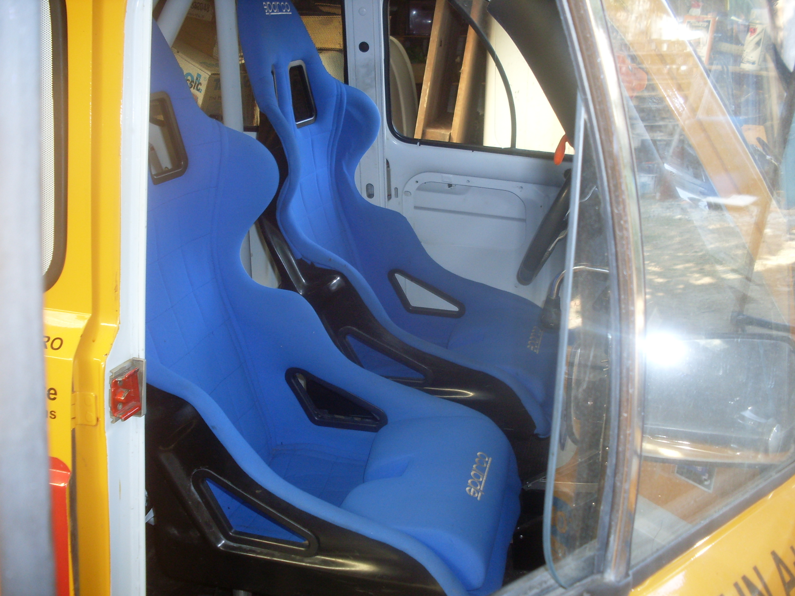

Aujourd'hui, j'ai un peu bricolé avec ma chérie
On a monté les baquets pour voir si tout tombé juste
Et c'est pas mal, il faut juste que je lime un peu un des trous.
Puis une petite vue de derrière, je trouve que ça rend très bien quand même :D mieux qu'avec les baquets que j'avais avant :)
Puis petit aperçu des fixations, ça me parait très rigide (cf le débat pour savoir si ça allait tenir ou pas) le montage restera donc comme ça (après un ptit coup de peinture sur les fers plats.
Voilà pour les photos ;)
Pour revenir aux cales sous la colonne de direction, avec les baquets ça passe très très juste et en plus je suis pas très épais ^^ donc on verra ce qu'on fait quand les cales des silent-blocs seront faits :)
