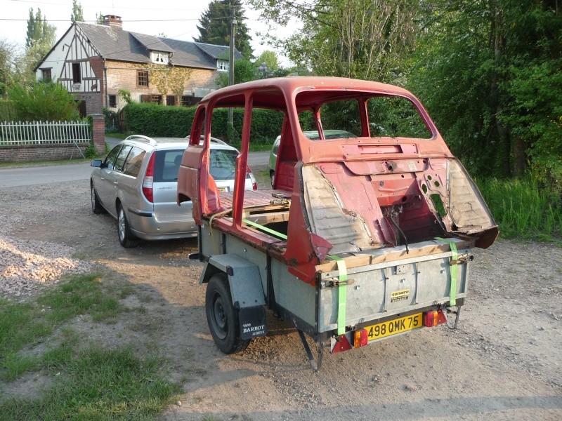

Nicolaski a écrit : J'ai échangé ma 4L La poste contre une 4L berline classique toutes pourries :lol!: , on ce demande bien qui peut avoir des épaves pareilles hein manu ???
Comme ça tu as moins lourd à emporter chez le ferrailleur, et puis je trouve le bas de caisse droit de la rouge en parfait état :-°
On aurait du prendre une photo du chargement, c'est à mi-chemin avec du manouche style!

J'ai retrouvé la photo "manouche style" même si ça s'est très bien comporté sur la route.
