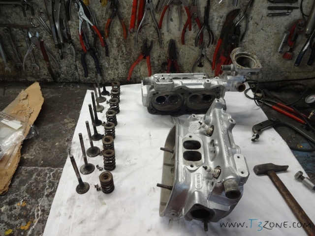

Atelier soupapes:

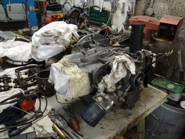

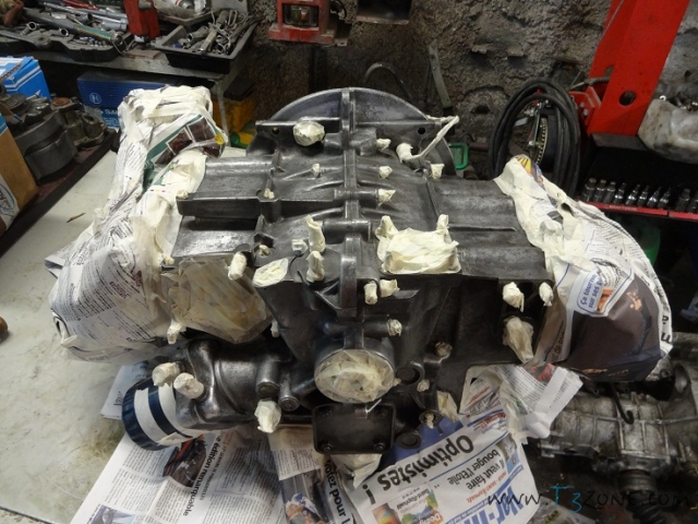

Décapage du bloc et on attaque les segments (maintenant que je les ai récu)

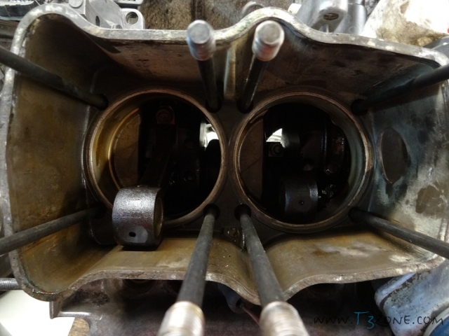

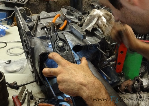

Journée du dimanche: segments, putain c'est une merde sans nom a faire là dessus, j'ai passé la journée pour les remplacer...

Il y a quoi de si chiant sur les segments pour ce genre de moteur?

Tu dois mettre le piston dans le bloc avant la chemise? Tu ne peux pas serrer
ta bielle apres avoir mis bielle piston dans la chemise?

T'es obligé de sortir piston/chemise du bloc pour changer les segments et de remonter l'ensemble piston/chemise. Et pour sortir et remettre les axes tu as juste le trou du circuit d'eau sur le côté (qui bien sur n'est pas alligné...)

Wijck a écrit :T'es obligé de sortir piston/chemise du bloc pour changer les segments et de remonter l'ensemble piston/chemise. Et pour sortir et remettre les axes tu as juste le trou du circuit d'eau sur le côté (qui bien sur n'est pas alligné...)
Pratique.... [emoji19]

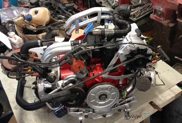

Pas très utile pour le protéger contre la boue et la poussières en tout terrain mais c'est jolie a l’œil...
Voilà il manque encore quelques bricoles mais on est pas trop mal...

Jolie boulot l'esthetique fait parti du succes
