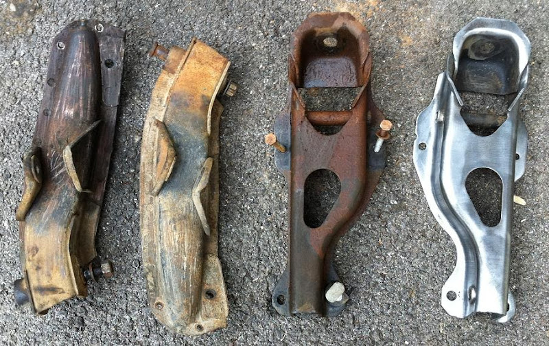

Voilà les résultats de 12heures de trempage (lessive St Marc / 1cuillère a soupe/litre d'eau tiède - alim de chargeur de batterie) :)
Image ... état des pièces AVANT (au démontage), graisse, rouille, terre, etc...
en fait, peu importe l'état des pièces au départ, l'électrolyse séparant la rouille du métal, TOUT ce qui se trouve au dessus de la rouille (graisse/terre/etc...) sera donc décollé du métal. Bien sûr, effectuer un brossage grossier au départ diminue le temps de trempage......
Image ... pièce à la sortie du bain (quelques dépôts à enlever à la brosse métallique dans une GROSSE poubelle d'eau)
Image ... Pièce une fois rincée à grande eau (5mn)
Image ... Une fois terminée (coup de brosse à touret : 5mn).
c'est comme neuf POUR PAS UN ROND :wub: à part la caisse et le chassis, tout va y passer !
