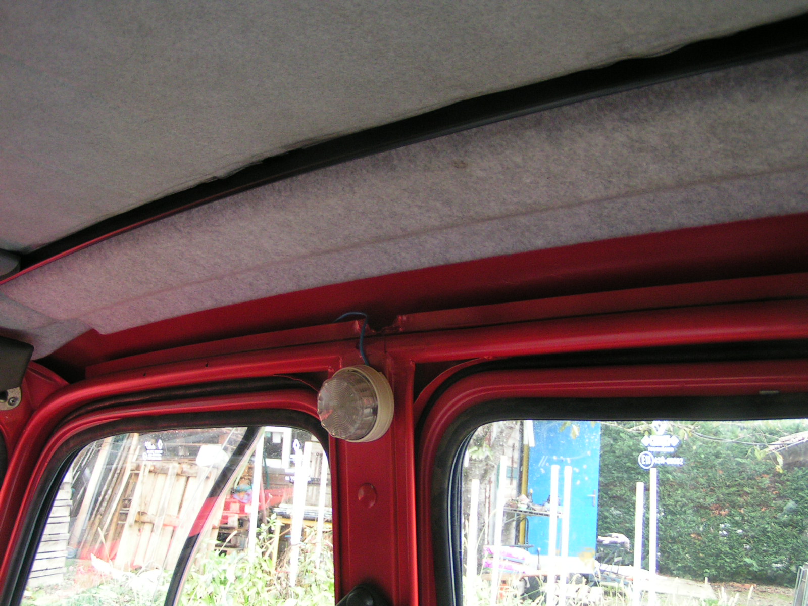

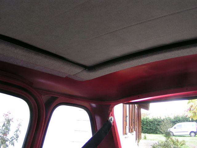

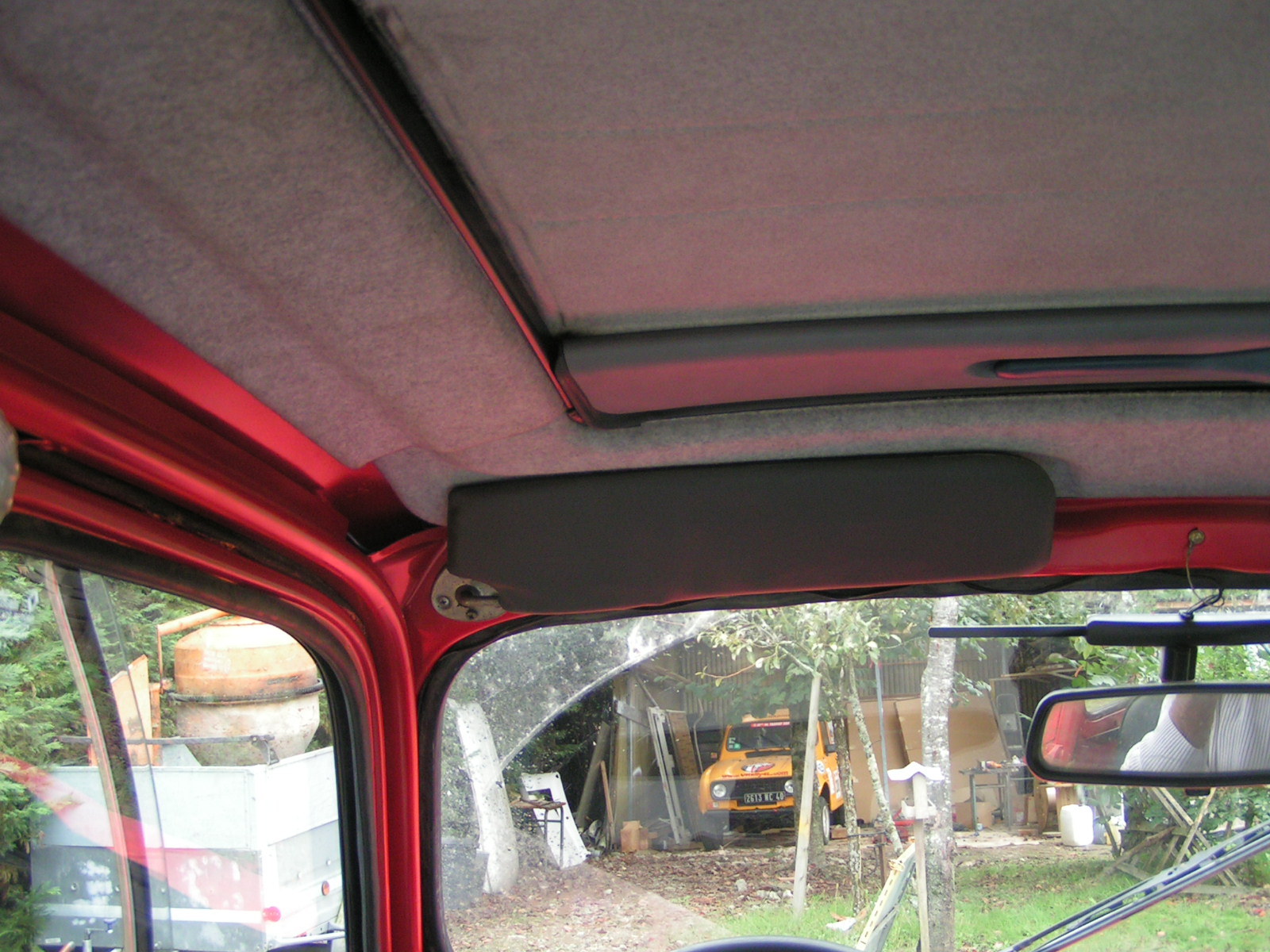

Puis un sujet qui a été souvent abordé sur le forum, une solution de ciel de toit avec le TO de Twingo
http://mattmoissa.free.fr/4l/restau_abi ... io-089.jpg Image
On a tout simplement récupéré celui de Twingo qui est scratché sur la structure en alu
http://mattmoissa.free.fr/4l/restau_abi ... io-090.jpg Image
Un peu de scotch double face pour que ça plaque bien et le tour est joué.
http://mattmoissa.free.fr/4l/restau_abi ... io-091.jpg Image
Perso je trouve que c'est une solution très simple et que ça rend super bien.
http://mattmoissa.free.fr/4l/restau_abi ... io-092.jpg Image

Belle photos.
ça va plutot bien le ciel de toit de twingo :) :) :)
c'est décidé, j'me lance.....rai dans le TO !
Mais qu'est-ce qu'on voit au fond une belle 4L orange :-° :-° :P
Bonne idée le ciel de toit de Touingo.
Qu'est-ce qu'elle est belle et propre cette 4L :wub:

Enorme le ciel de toit!
Merci à toi, je me désoeuvrais de ne rien trouvé comme solution...
Sauf que je suis un gros benet et que j'ai cassé toutes les pates en plastique... NO comment
spub a écrit : Enorme le ciel de toit!
en effet ca rend pas mal
moi je les avais aussi mais elle sont parti au feu cette semaine
en revanche il doit me resté les pates que 'javais dériveté
