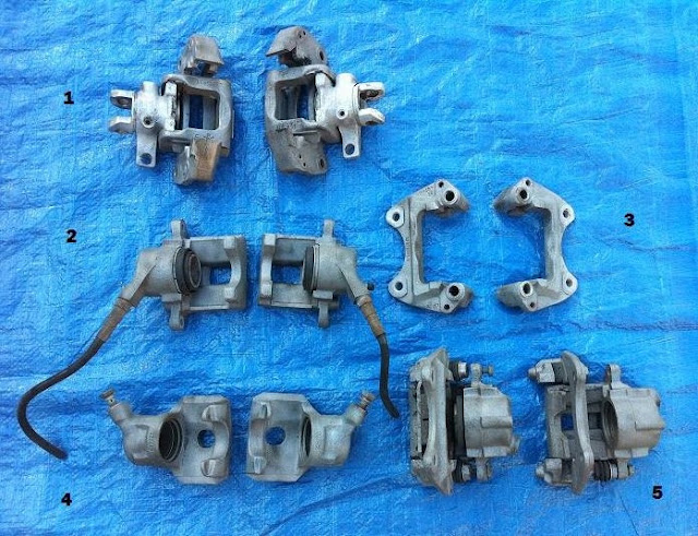

Pb du jour : quand j'ai sablé, j'ai tout mélangé et enlevé les étiquettes que j'avais collées sur mes pièces
résultat je sais plus qui est qui et qui fait quoi :angry:
Dans cette photo, quelqu'un peut me dire quels sont les freins a monter à l'AV et lesquels à l'AR ????
Y a des pièces a moi et d'autres achetées avec le stock de Totomatic, mais une fois tout sablé je retrouve rien .....
Merci

1 Arrière
2 et 3 ou 5 Avant
4 tu les mets dans un carton et tu me les envoies :P
phil
AV : 2-3-4-5
AR : 1
"4" tu peux le passer sur les supports de "1" et du coup monter un FAM hydro
étriers arrières en haut avec le système de frein à main.
pour les autres mesure le diamètre du piston pour savoir si c'est R4 ou R5A

pour moi, 5 AV R5A mais à monter sur 3 pour le monatge sur r4 ;)
Merci pour les étriers les gars ..... j'avance ;)
