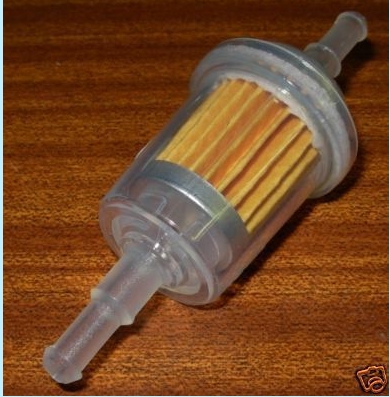

Non.... bocal du King cassé, juste un filtre papier/plastique neuf

Faut trouver un régul, si t'en achète un neuf t'as 3 possibilités :
- Avec Mano
- Bocal Alu
- Sans Filtre (apparemment on en trouve plus :D)
Je te conseille le Bocal Alu + Filtre + sans mano
Honnêtement le mano il te sert une fois lors du réglage de la pression, mais en le laissant tout le temps sur le régulateur c'est un risque de le casser (accidentellement :-° ) et pourquoi pas avoir une fuite supplémentaire à ce niveau.
Pour régler ta pression, tu branches un mano (0-1 bar) après le king, le mano sera retiré après réglage de la pression.
Le bocal en verre pour l'utilisation qu'on a des autos, je trouve que c'est jouer avec le feu, un bocal alu c'est quand même plus sécurisant.
