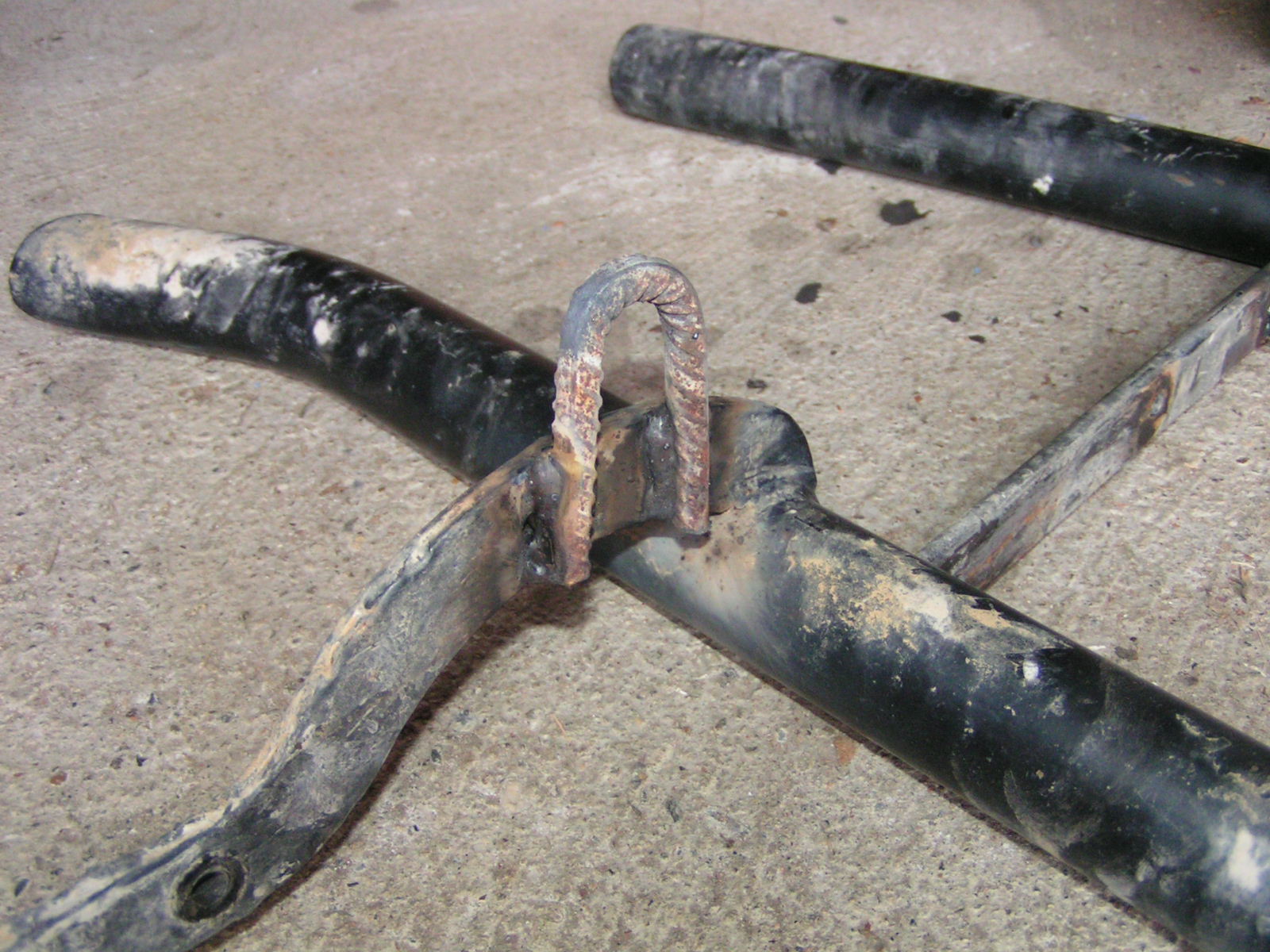

Petite modif sur les Pare-chocs, quand on les a fait on avait pas assez de fer à béton pour faire les 2 anneaux de remorquage par pare-choc, donc on a rectifié ça
Petit zoom, maintenant j'ai donc 2 anneaux à l'avant et 2 à l'arrière, je vais pouvoir bien me planter avec ça

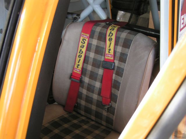

Puis j'en avais marre des baquets Sparco donc j'ai mis des nouveaux sièges ... :ph34r:
Non en fait j'ai mis un siège pourri pour pouvoir amener Grenadine jusqu'au boulot de mon père pour souder 2 tubes sur l'arceau (le poste en 380 c'est mieux pour souder
Ces 2 tubes serviront pour les harnais 4 point, une boucle autour du tube et le tour est joué.

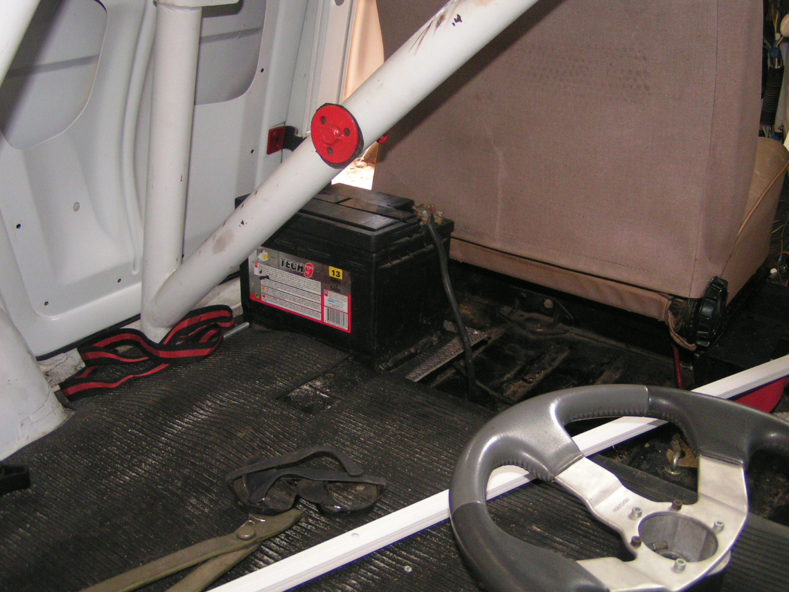

Puis pour finir l'emplacement de la batterie, je mettrais plus de détails la prochaine fois.

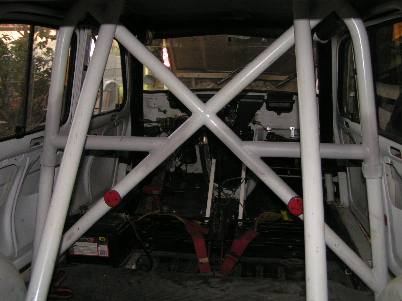

J'ai commencé à remonter l'habitacle. Les baquets sont en place, les harnais sont en place, fixés à l'arceau.
