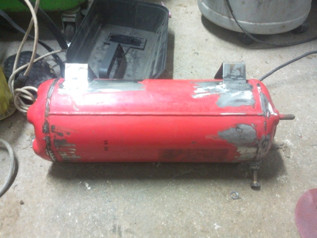

le cuve de compresseur est presque prête purge ok manque un mano a greffer au fesse le 26/27 janvier.
il sera sur un pupitre a l'arrière de l'auto avec pleins d'autres choses ;) que je développerais plus tard sur le forum
dans un premier temps ça ne sera qu'une vulgaire cuve autonome le temps de valider mes idées et essais de compressions dans une petite auto donc limitée en énergie electrique. un gros 4x4 aurait été plus simple :D
dans le pire cas, 18 litres a 8 - 10 bars suffisent largement pour gonfler un pneu complétement.

la cuvinette est prete
pour la nostalgie du temps passe en extincteur bah il fallait bien la remettre en rouge :D
les soudures sont etanches et testees, la cuve est installee a sa place definitive : on ne la vera plus une fois linterieur fini on vera uniquement le mano.
ps: l'interieur n'est pas entierement peint :\ la prochaine fois sera la bonne je vais tout faire d'un coup
