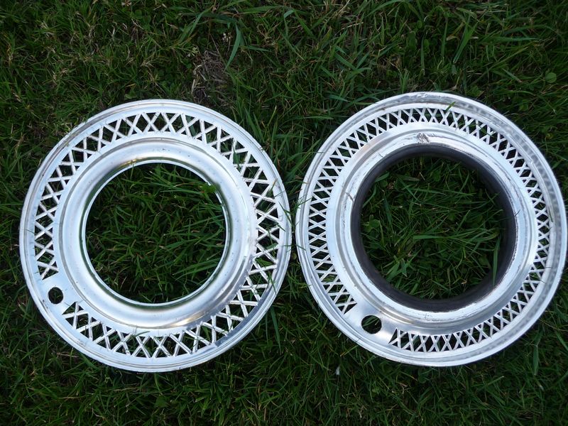

A priori tu as trouvé des refabrications des enjoliveur additionnels GH.
En exemple, à gauche l'original (plus lourd et plus épais) et à droite un enjo similaire à ceux que tu as trouvé (marque famoco pour moi)
C'es toujours un petit plus sympa, par contre fini les plombs d'équilibrage.
Attention dans le futur à bien installer ces nouveaux accessoires, car il est rapide de couper la valve...
