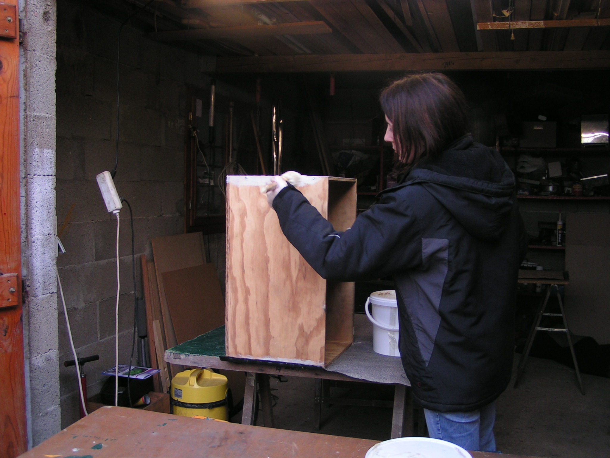

Allez quelques (bonnes) news

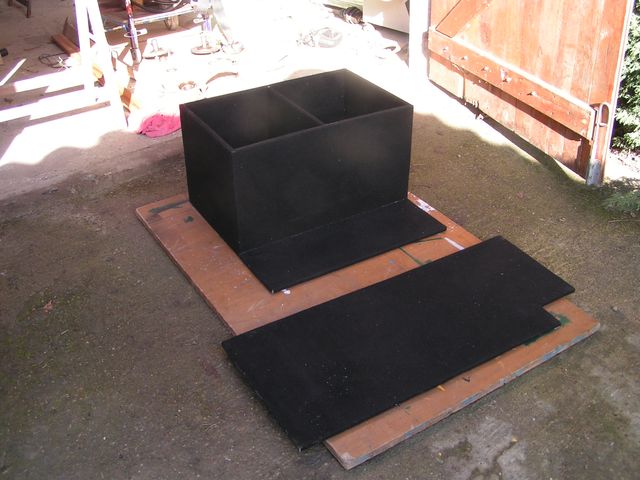

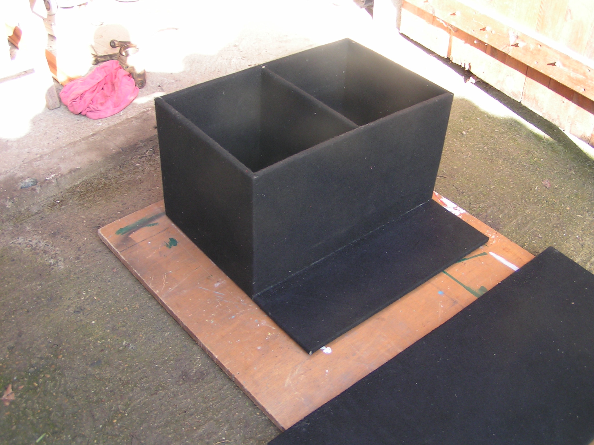

On a un peu bricolé le week-end dernier. Au programme aménagement intérieur.
Ma chérie qui applique la colle pour la moquette
Découpage de la moquette

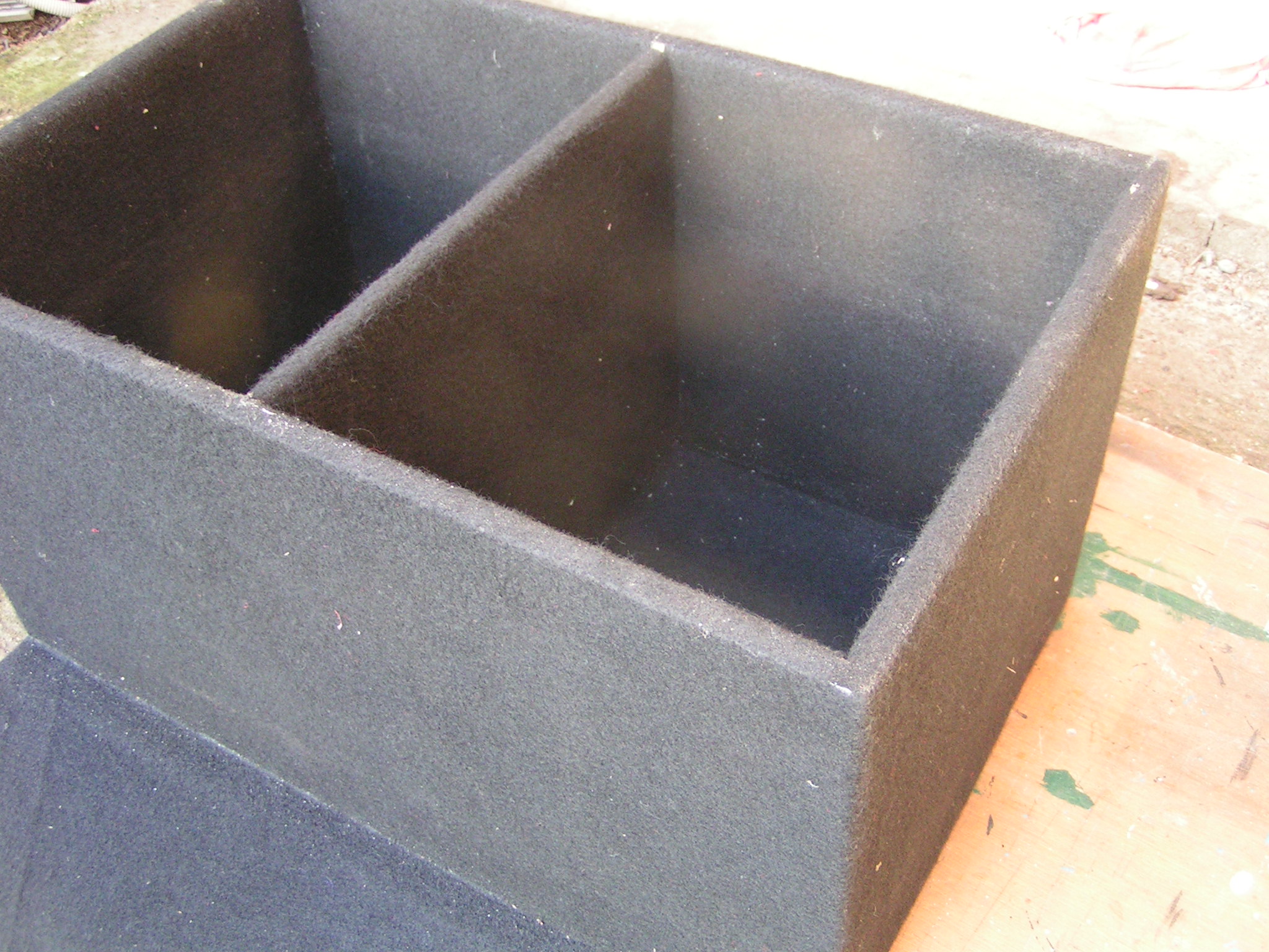

Et voilà le résultat. En gros la planche simple se met à la place de la banquette arrière et permet de poser les pneus et un bidon d'essence derrière les sièges.
Le "bac" permettra de mettre l'huile, le cric et les cales en bois, etc. Les pièces de rechange sous les sièges et voilà. Simple et efficace :)
Petit zoom sur le bac

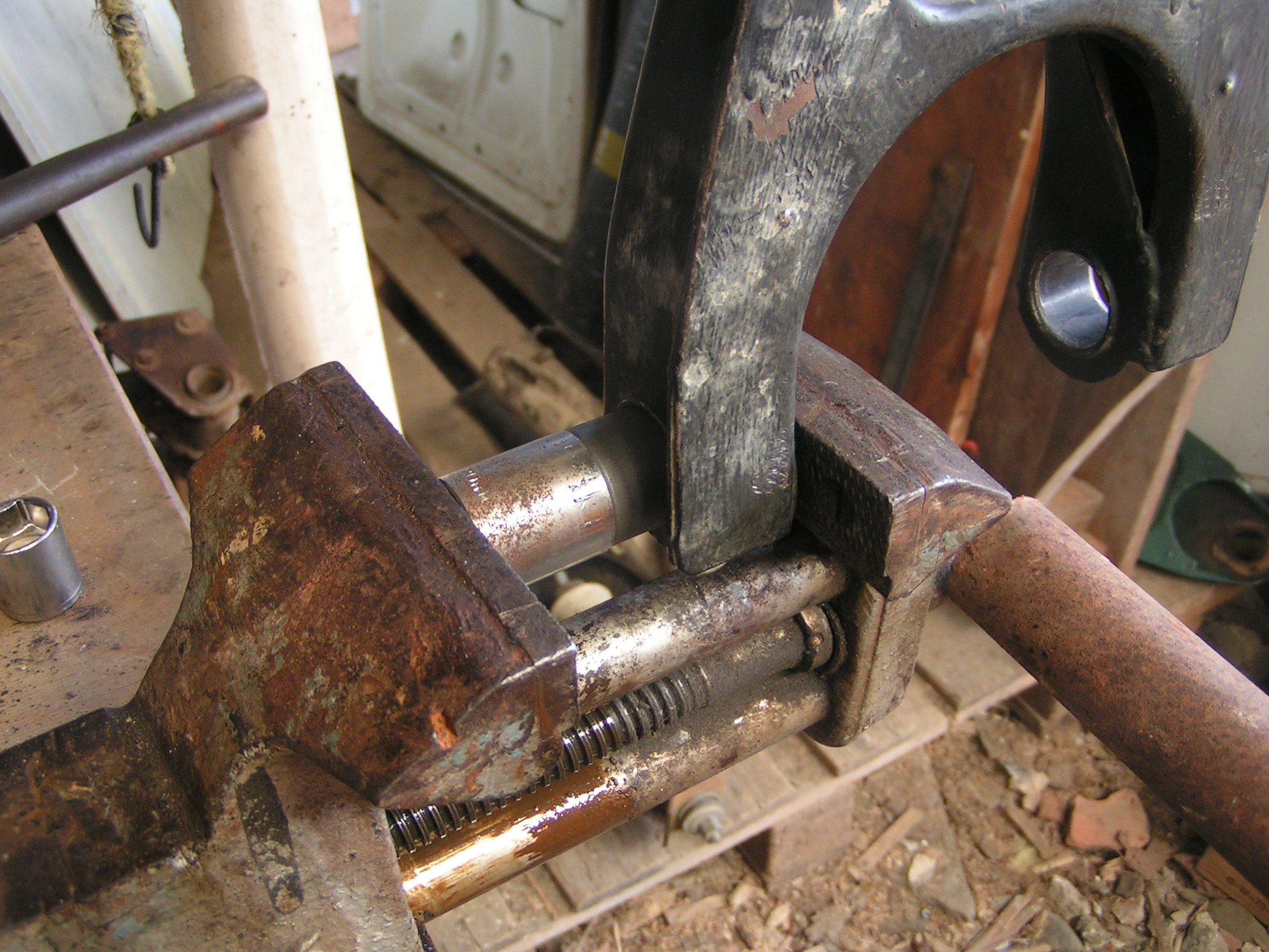

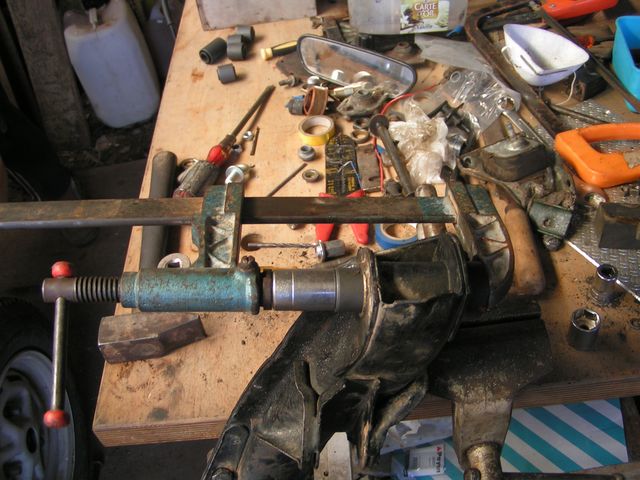

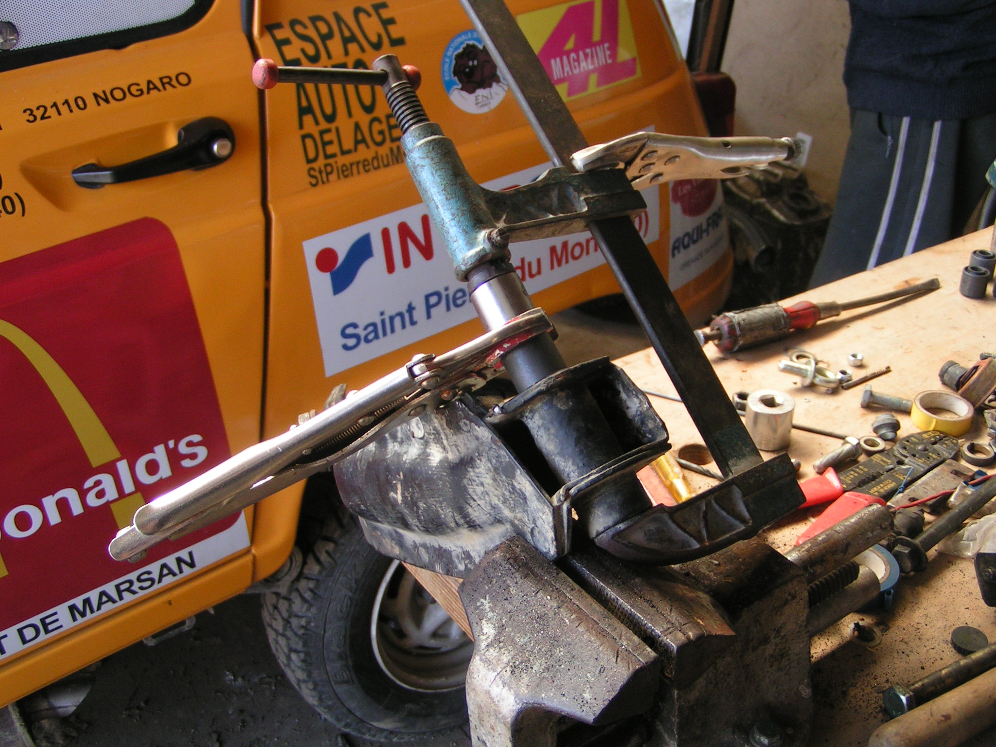

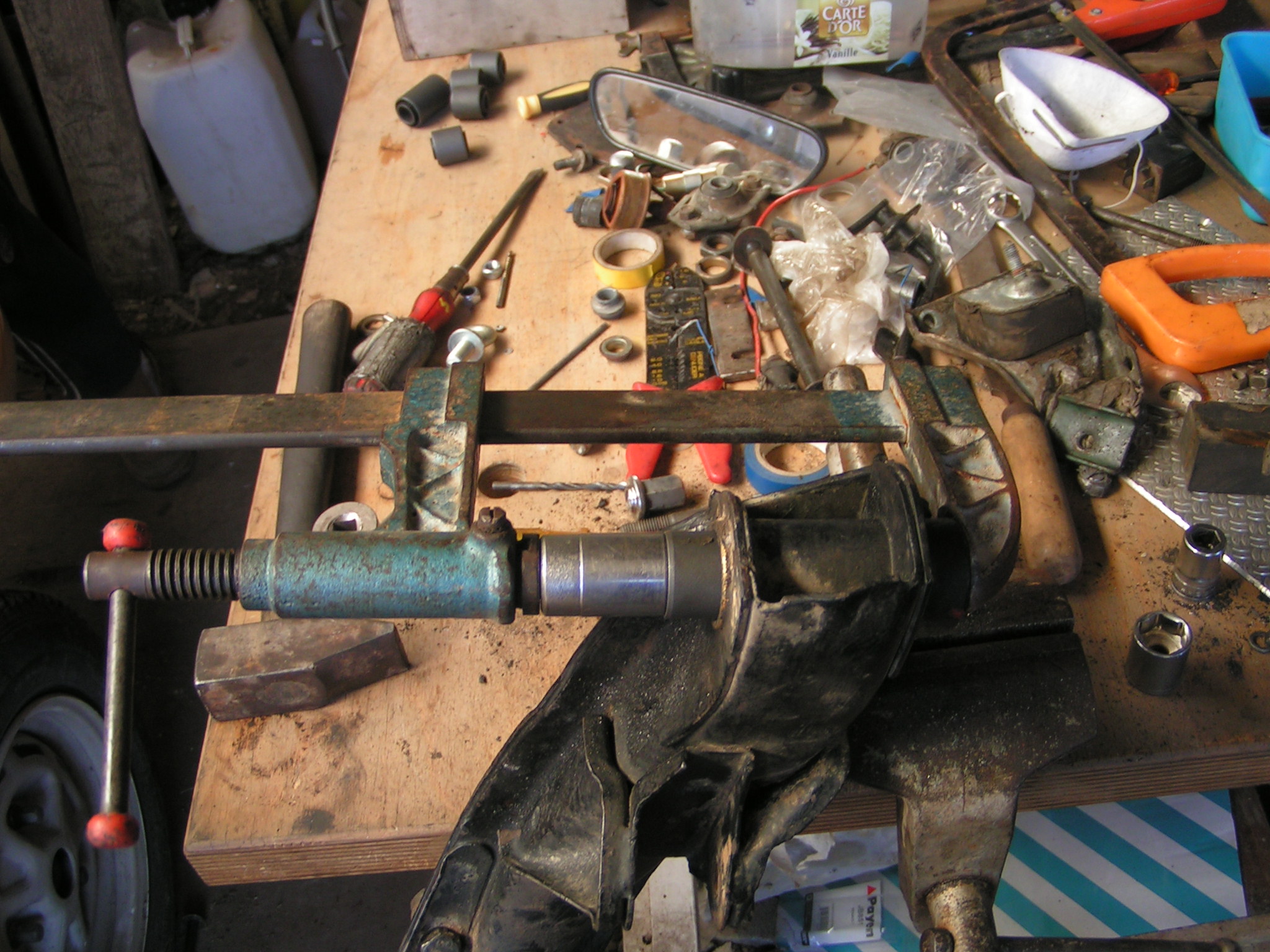

Puis je me suis attaqué au train avant avec mon père. J'ai sorti les SB de triangle supérieur à l'étau. Le SB de triangle inférieur au marteau et burin.
Puis remontage
Quelques pinces étau pour pas que ça dérape
Et on fini à l'étau pour les SB de triangle supérieurs

Humm moi il voulait pas sortir le SB du bras inf
