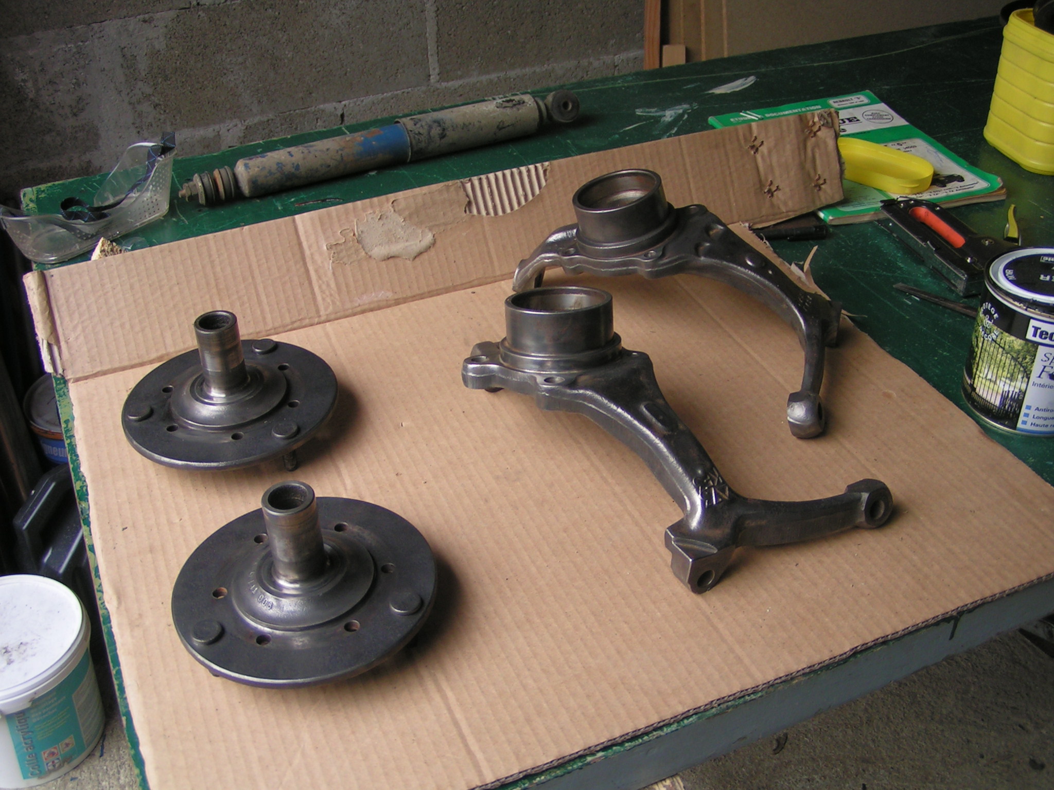

On attaque avec le brossage de 2 moyeux avants et 2 fusées, mes anciens roulements ont pas trop aimé le sable marocain, j'avais les 2 roulements côté cardans hachés (la cage était sortie ^^), du coup les 2 moyeux HS, les fusées bleuies. Donc on change !!!
Un petit coup de peinture.

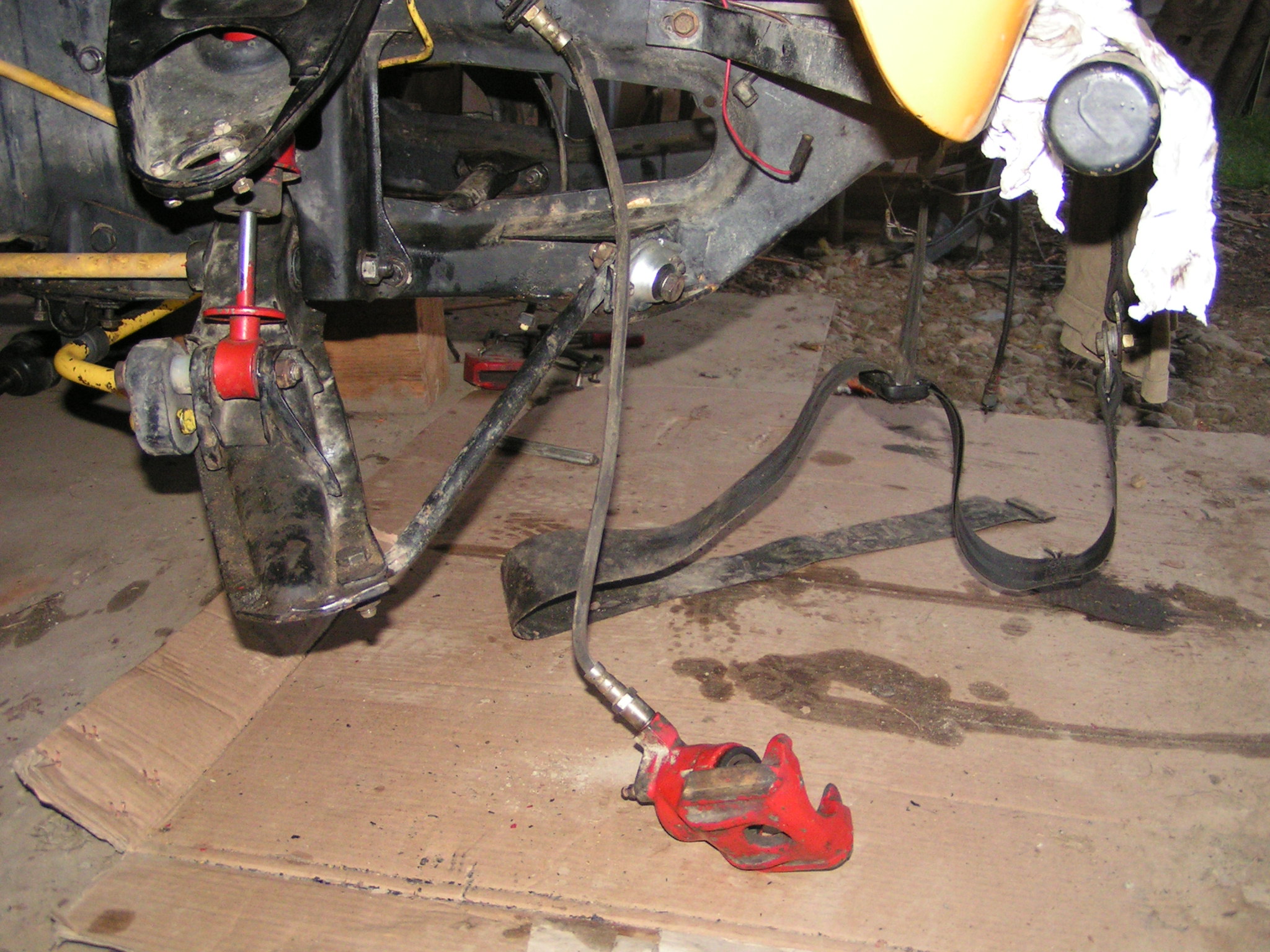

J'en ai profité pour changer les flexibles de frein pour mettre des plus longs (origine freins à tambours avant) Comme ça si éventuellement un jour je casse un cardan, je gagnerais 1 minute lors du changement
J'ai aussi remonté le silent bloc de tirant de chasse et la barre stab.

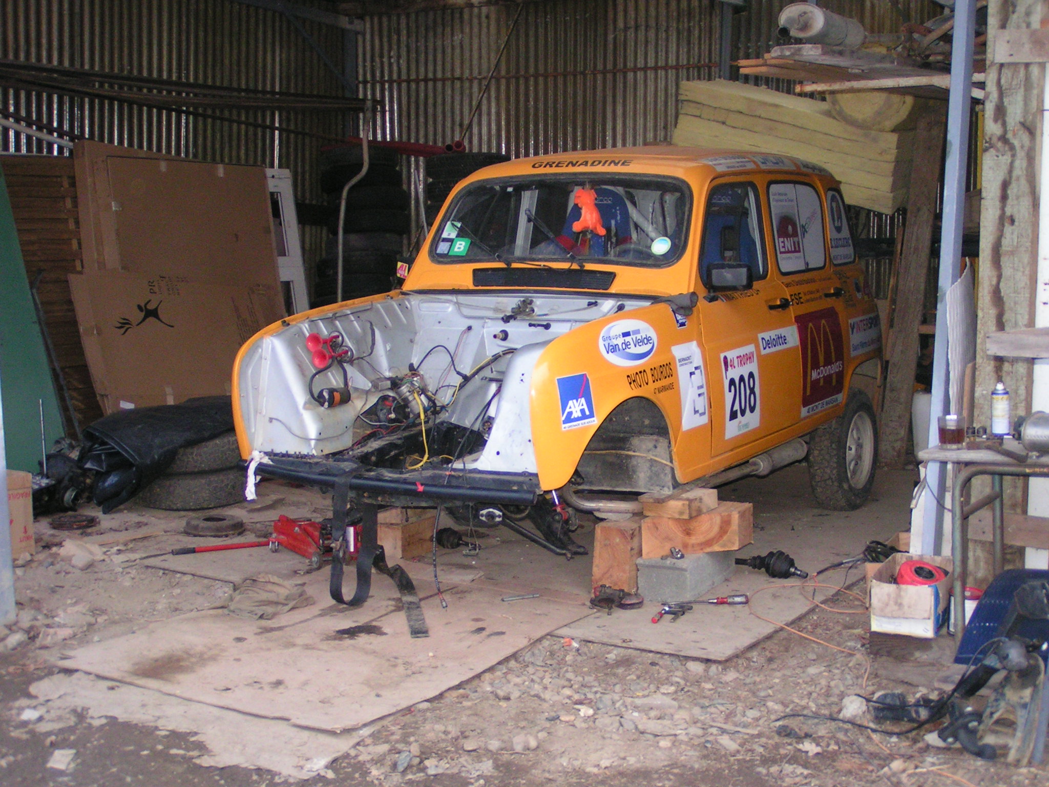

Et voilà ma ptite Grenadine en mode brouette, il me manque les roulements avant pour pouvoir la reposer sur les roues ... (et un moteur aussi)
