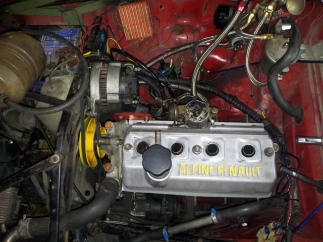

Si ça peut te motiver :
C'est mieux :)

J'aimerais bien voir ça en ouvrant mon capot :D

Bon ça se remonte, un peu plus lentement puisse que je le fait après le boulot mais ça avance. Tout a été remonté, j'ai mis le contact, j'ai coupé le contact, j'ai essuyé l'essence qui refoulait joyeusement de la pompe a essence que je n'avait pas raccordé :P Puis j'ai lancé le démarreur. ... rien ... j'ai recommencé ... retour de flamme dans le carbu. Il m'a fallu quand même une heure pour comprendre que c'était le pied de l'allumeur que j'avais tourné de 180° au remontage. :rouge:
Bilan : ça tourne bien; ça chauffe bien aussi: je suis monté a 110° à la culasse quand même avant que le ventilo tourne, peut etre un truc à corriger là; pression d'huile à 4bars @ 2500rpm
Demain je resserre la culasse et rerégle les culbus
