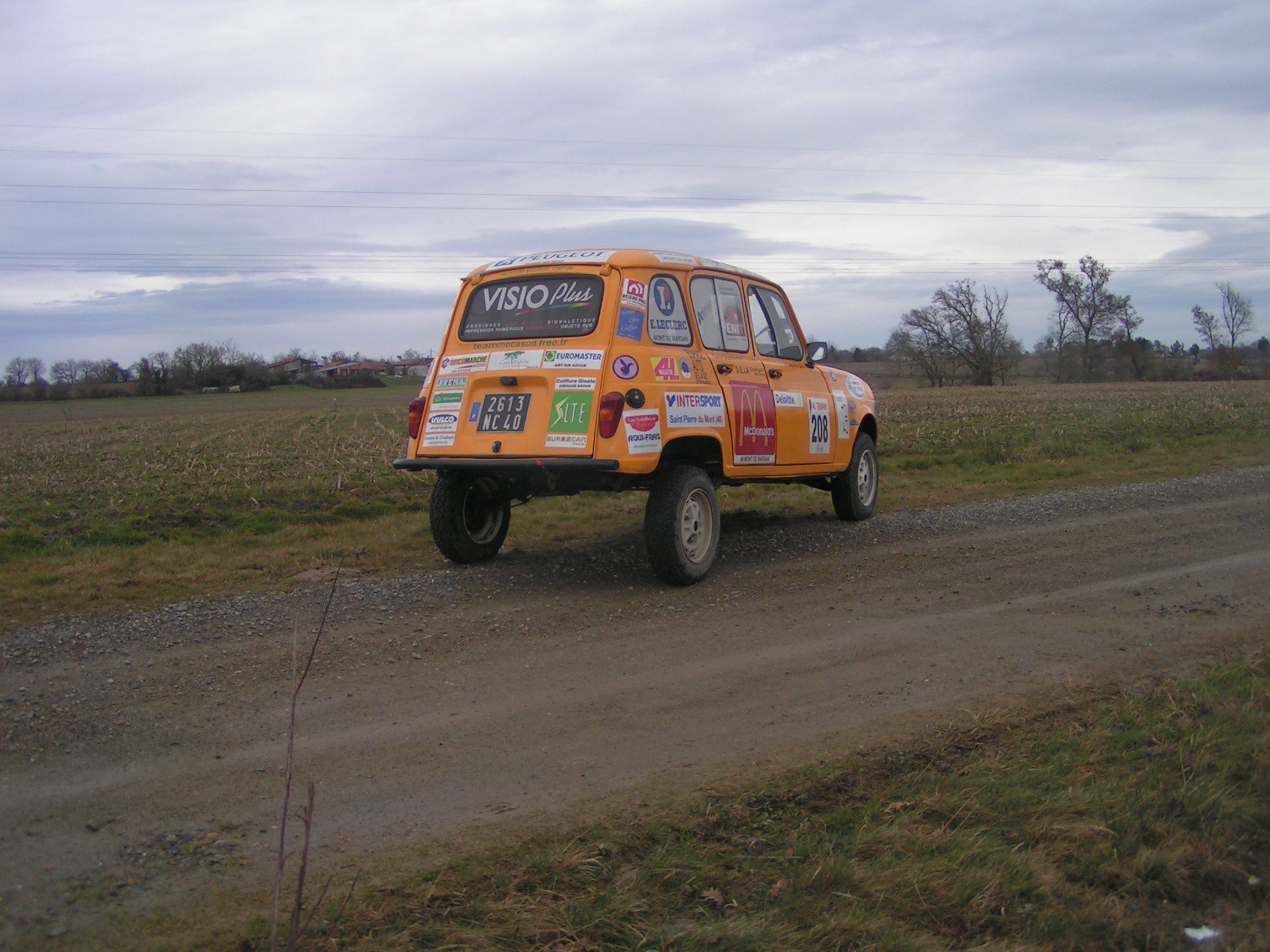

Bon en attendant, pour égayer un peu tout ça quelques photos
Les 2 soeurs qui prennent la pause, il y a quelques semaines
De même
Puis Grenadine, tout à l'heure

Je regarde tes photos, ton réhaussage ferait palir plus d'un 4x4. J'adore ces trelles au look de baroudeuses
Pour la mayo, j'y ai eu le droit aussi et ça m'avait d'ailleur fortement inquiété (moteur qui n'a pas tourné depuis plus de 2ans). Il y en avait une belle épaisseur (cf p2 titino f6 à pas de sous), c'était en fait du à la condensation (merci aux vrallistes qui m'avaient rassuré). elle a mis le temps à disparaître, mais là, au bout d'à peu près 500km, le moteur c'est bien asséché

Pour les photos et la hauteur de caisse en effet, elle est toujours aussi haute même après le trophy, en plus là elle est vide de chez vide :wub:

C'est vrai que le réhaussage arrière est impressionant, j'adore :wub: :wub:
