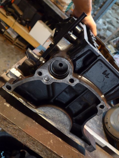

Hello, je m'y suis remis :)
J'ai voulu refaire le montage R4 au niveau du pignon de vilo, c'est plus discret :D
Mise en place de la bague neuve 8)
distri ok
