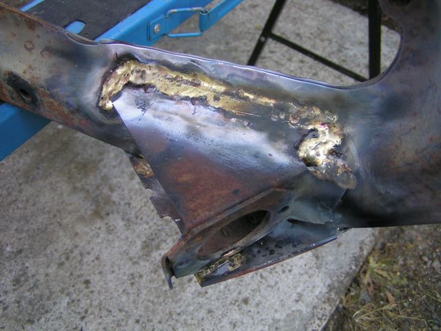

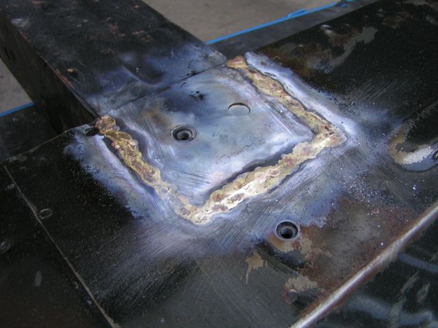

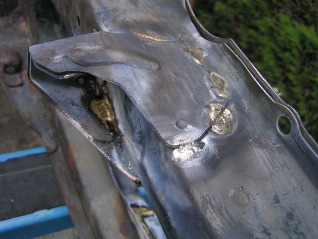

J'ai récupéré quelques morceaux de tôle pour les renforts
http://mattmoissa.free.fr/4l/prepa/prepa-126.jpg
Les plaques pour les pieds de l'arceau 3mm acier
http://mattmoissa.free.fr/4l/prepa/prepa-127.jpg
De la cornière de 50x50 2mm d'épaisseur pour faire les renforts
http://mattmoissa.free.fr/4l/prepa/prepa-128.jpg
Brasure des supports de tirant de chasse
http://mattmoissa.free.fr/4l/prepa/prepa-129.jpg
Les supports de crémaillère
http://mattmoissa.free.fr/4l/prepa/prepa-130.jpg
La traverse avant
http://mattmoissa.free.fr/4l/prepa/prepa-131.jpg
L'autre support de tirant de chasse
http://mattmoissa.free.fr/4l/prepa/prepa-132.jpg
Le brancard arrière
http://mattmoissa.free.fr/4l/prepa/prepa-133.jpg
Support de tirant de chasse version 2
http://mattmoissa.free.fr/4l/prepa/prepa-134.jpg
La traverse avant
http://mattmoissa.free.fr/4l/prepa/prepa-135.jpg
Support de crémaillère
http://mattmoissa.free.fr/4l/prepa/prepa-136.jpg
Voilà pour aujourd'hui
Demain nouvelle bouteille d'acétylène et d'autres baguettes
Je vais aussi me faire découper les contres plaques pour l'arceau ainsi que 4 cornière pour le renfort du brancard arrière
ça avance enfin je suis content ^^
La traverse avant
Le brancard arrière
La traverse avant
