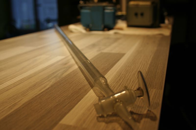

Un tout petit peu de news, outre le fait que j'ai coulé mes garages et que je vais bientôt rapatrier la white panther à la maison, j'ai investi dans un pitit outil. Je sais que certains vont tout de suite comprendre ce que je vais faire :green:
I'll be back 8)
Re: [Prépa] White Panther, NFC2012
C'est une poire de lavement ? :D :D
