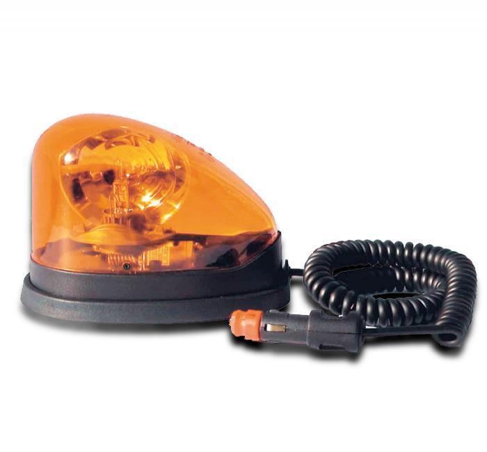

Voici mon dernier cadeau de la part d'un mec accro aux LEDs ^^
Orange obligatoire sur cette voiture !! Mon sweet vient de sortir de la machine donc tout vas bien :D
