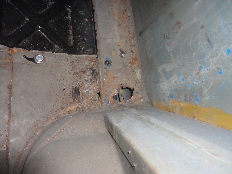

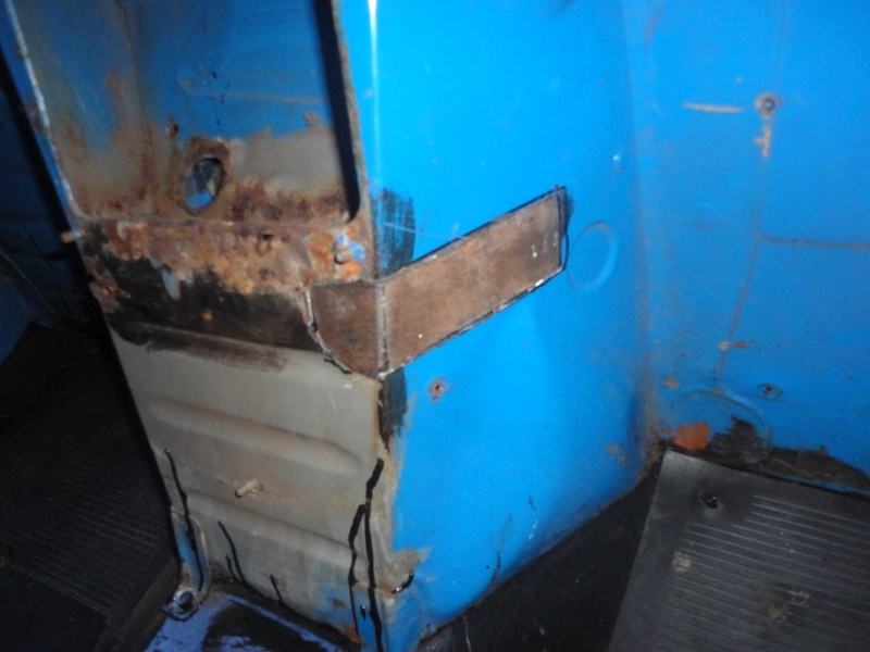

des ptits trous encore des ptits trous :(
avant
apres
avant
Apres
Avant
Apres
Les coulures de l'autre cote de la tole ne sont pas a prendre en compte :P
A suivre prochainement : ... :(

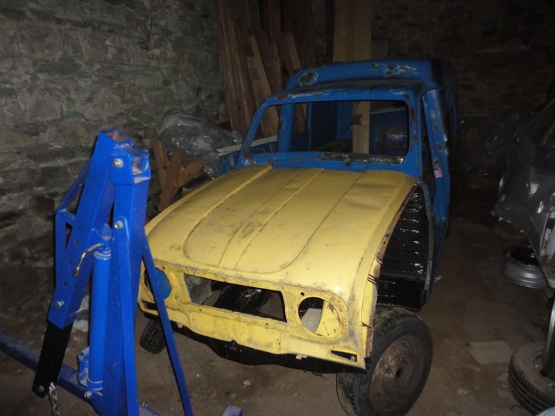

Peu de travail sur la 4L aujourd'hui, j'avais une autre voiture a entretenir avant.
Sonde de température moteur posée et embrayage.

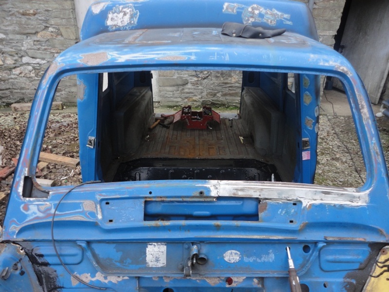

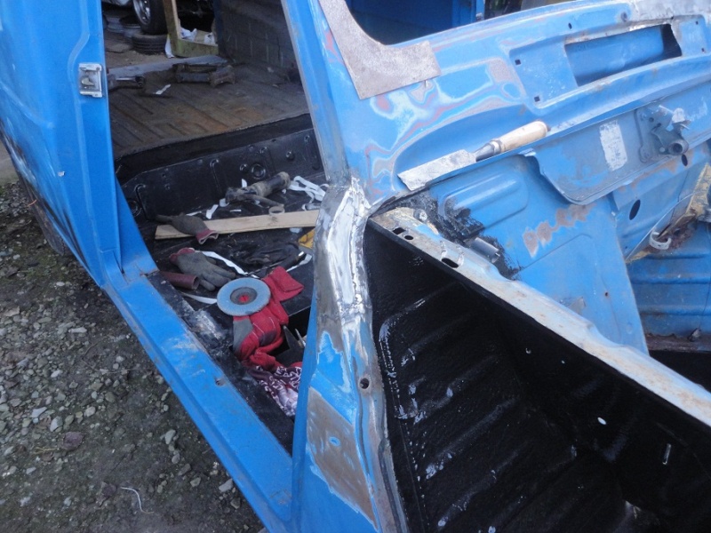

sinon dans la ferraille ...
Avant
Apres
Avant
en cours
un aprecu des prochains trous ... encore du boulot
Voila c'est tout pour le moment :)
