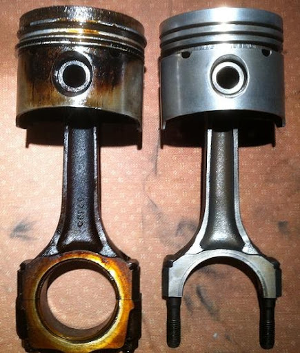

Bon, voilà une partie du taff de cet aprem' : avant / après :-°
Image .... C assez propre Mr Bend'X ? :D (merci pour la Ref des pièces)
Un truc dont je me suis souvenu quand j''avais le nez dessus pour nettoyer les rainures des segments, j'ai fait comme mon père :
- Prenez une lame de scie à métaux
- Coupez la en deux
- Mettez les deux moitiés côte à côte
- passez dans les rainures pour enlever la calamine
ATTENTION : ne pas forcer !!!
Lent mouvement de va & vient jusquà ce que ça brille (comme dans Maman, mais dans maman vous vous arrêterez AVANT que ça brille, sinon C que vous êtes arrivés aux ampoules :P )
Merci Micka ;)
