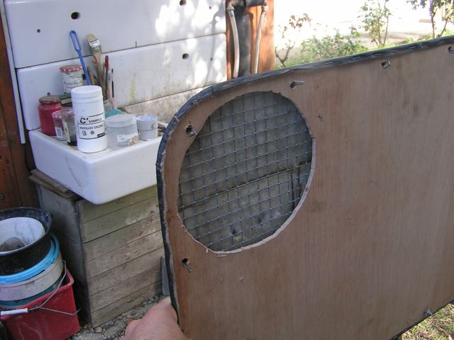

Découpe des garnitures de portes (que mon père avait refabriqué en bois car les autres étaient pourries) et mise en place d'une grille de protection

J'avais pas trop envie de découper l'habillage des garnitures et de laisser les haut-parleurs apparent donc j'ai re-agrafé l'habillage par dessus.

Et voilà comme à l'origine, on y voit que du feu :D
