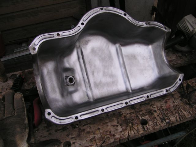

Après réflexion, plutôt que réparer et modifier le carter qui est sur le 1400, on a pris un carter de 1108 pour refaire un cloisonnement et le riveter sur le carter cette fois ci.
Donc c'est reparti, nettoyage du carter par mon père ...
Il a fini le nettoyage à la brosse en fibre sur perceuse.
Puis j'ai refais un nouveau cloisonnement en veillant à laisser un espace entre le carter et le cloisonnement pour régler le soucis cité plus haut.
J'ai pas pris de photo mais j'ai même fait une découpe dans le bas de la paroi arrière pour que l'huile puisse aller vers l'avant lors des freinages.
Voilà, le carter a été peint et sèche. Demain matin je remonter tout ça (je ferais des photos du rivetage).
