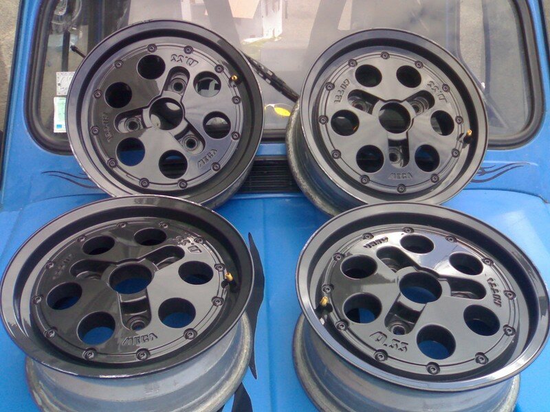

Tu as tout peints et reponcé pour faire réapparaitre l'alu?

Bon, merci les gars, laissez nous 2 minutes, je vais expliquer à Papuche les différences .....
Les tiennes sont MIEUX peintes, la peinture à l'air plus uniformément passée et plus "lisse".
Je ne voulais pas copier et donc, j'ai fait peindre différemment.
- sablage de sagouin .....
- Apprêt 2 couches.
- peinture Gris métal (comme sera peinte Tequila, avec le gris de la DS3 Racing) 2 couches mouillé / mouillé.
- Vernis MAT 2 couches .... c'est ce qui donne cet aspect visuel un peu "granuleux" .
Voilà, c'est loin d'être parfait et j'ai eu les jetons l'autre soir quand j'ai vu les 6 jantes de R5TX, peintes de la même façon que celles là qui avaient cloqué.
Les D33 n'ont pas eu la même réaction chimique, peut être un alu différent.... le peintre ne comprend pas non plus.
Bon, pour les R5, elles vont voir le sable avec les Fed, donc je m'en fous un peu
Celles là seront pour tous les jours, la ville quoi .... et elles ne sont PAS POLIES, c'est le flash qui fait ça comme dit Izno.
J'ai pas fait peindre les boulons, achetés today, c'est de l'inox.
Oualà ..... ravi qu'elles vous plaisent

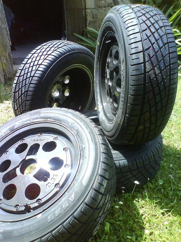

Tes Yoko me plaisent aussi, je vais voir pour acheter les mêmes (si tu permets)

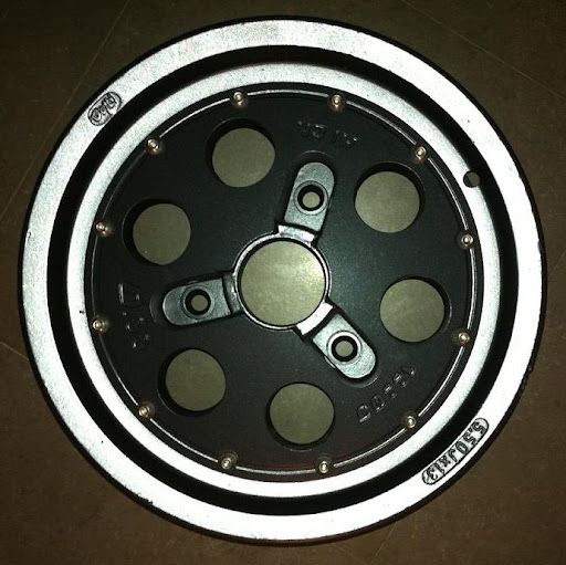

Y a un truc bizarre, sur 3 des jantes, il y a une encoche à la place de la valve ..... pas sur la 4ème :blink:
....et y a plein de différences entre les deux séries : Pas la taille sur le rebord chez toi et pas l'ourlet chez moi
Happy Bear

dixit)-
- Messages : 4898
oui et j'ai pas l'inscription sur le flanc de la jante contrairement à toi et scobby
et crois moi ma peinture est peux etre belle, mais elle est hyper fragile, le bord des jantes est déjà bien écaillé
. je les ai achetés déjà peinte, donc je ne sais pas vraiment ce qui a été fait dessus mais bon....

PS: pas de soucis pour les YOKO (A 539 en 175/60/13) c'est en vente libre, je fermerai les yeux... ^^
pour info je les ai trouvé à 54 euros le pneu sur le net... " à l'epoque"
ils ont monté un peu depuis...
http://www.allopneus.com/YOKOHAMA-A539- ... 40918.html http://www.allopneus.com/YOKOHAMA-A539- ... 40918.html

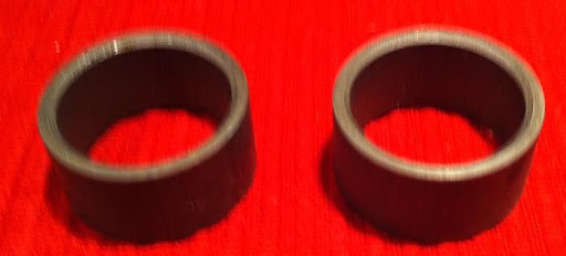

EDIT : Me reste 2 GROSSES bagues // int 30 - ext 37 - H=20
