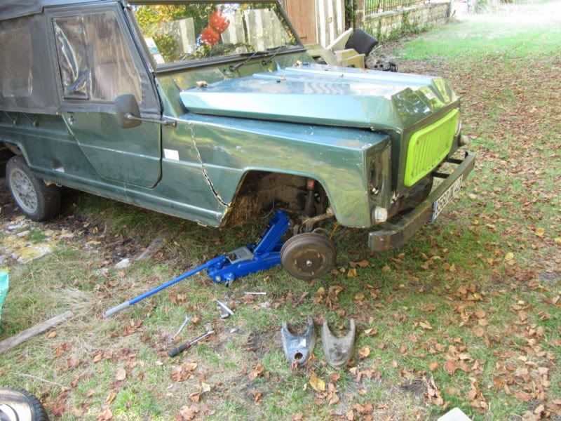

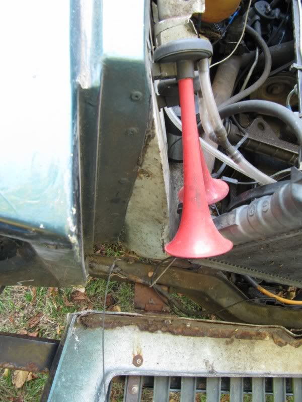

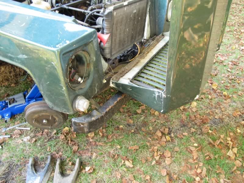

vous savez que j'ai du boulot , titine ayant ni plus ni moins assassinée une saxo qui repartit sur dépanneuse , le capot enfoncé de 30 centimètres
une fois de retour à la maison:
ouioiui, elle a tué une saxo vous dis-je
.... oui, le pare-choc n'a rien, oui ....
(eh oui, j'ai un vrai cric de 20kgs qui lève 2.5 tones à 50cms main'nant :D)

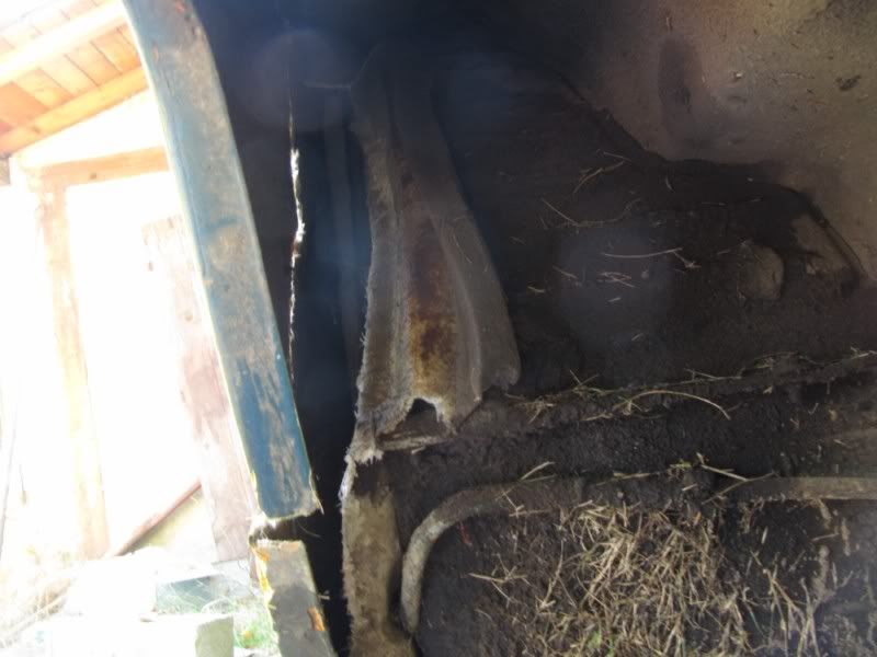

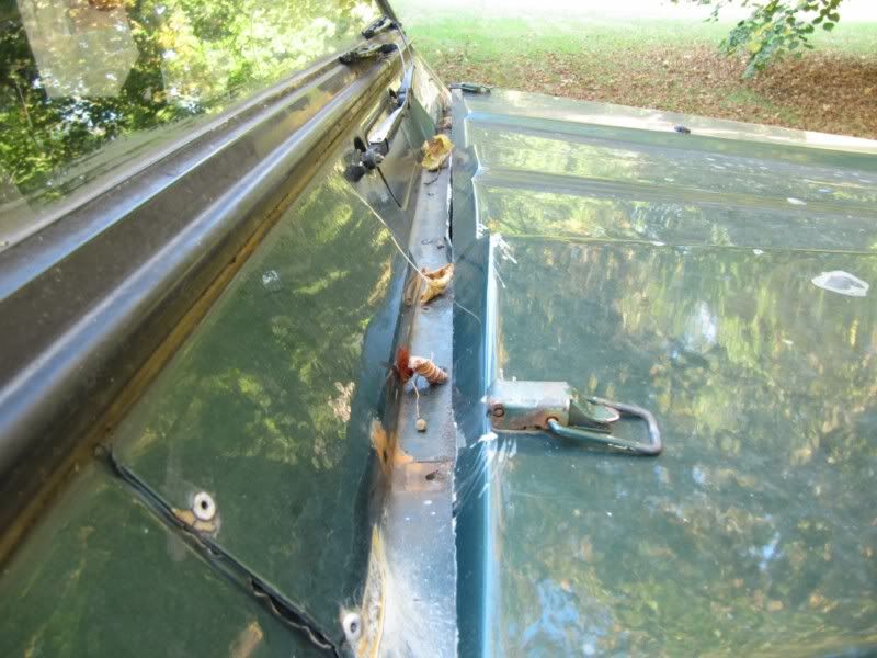

le capot à morflé un peu lui, l'aile s'est enfoncée de 20cms, à fait "popper" le capot littéralement
encore un peu plié et l'on voit que le capot se superposerait à l'aile si j'essayais de le fermer là-maintenant ....
à l'interieur de l'aile ça à plié bien ....... donc il faudra que je démonte l'aile...... donc le pare-brise.....
mécaniquement: mon seul dégât est là
(et sur le tirant de chasse en face )
quand je disais que le capot avait "poppé" je déconnais pas, il à carrément fait sauter les deux attaches!!
le polyester c'est impressionant de résistance ....

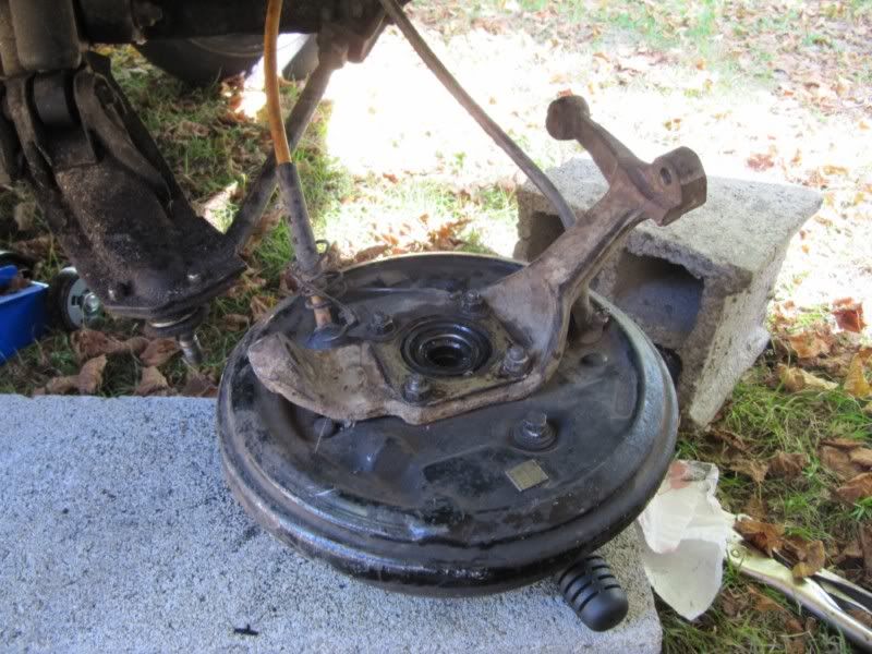

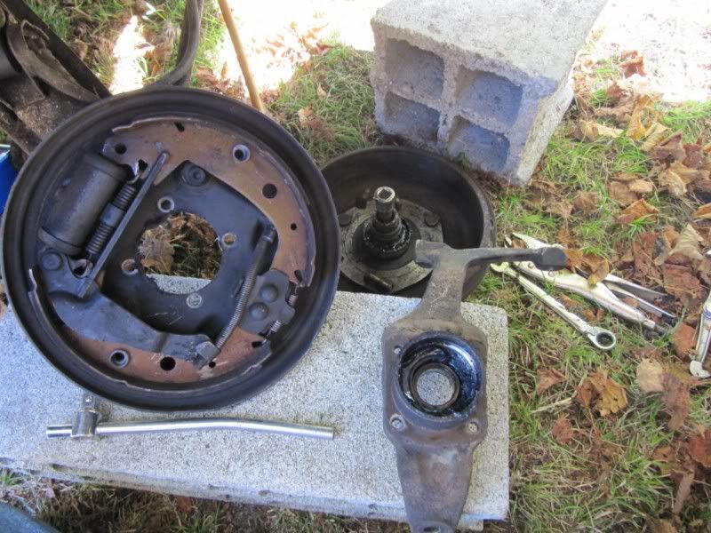

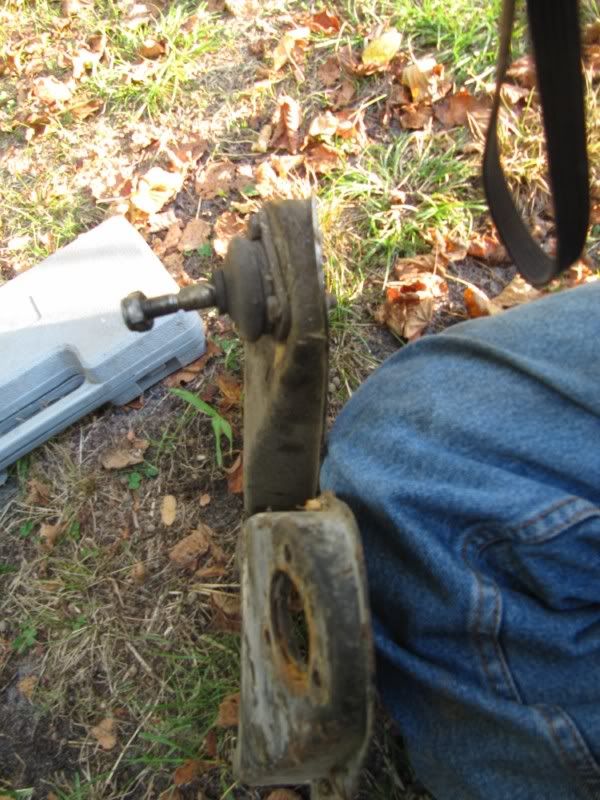

nouvelles du front:
la fusée est légèrement pliée :blink:
je sais pas en quoi elle est mais c'est un métal qui se plie :blink:
donc finalement y'à plus de boulot que prévu, fait chier y'à un roulement neuf dessus :angry:

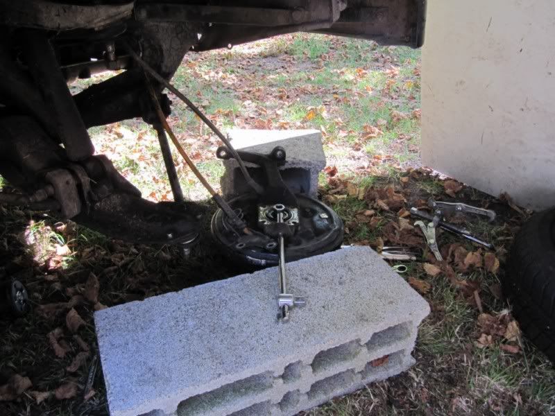

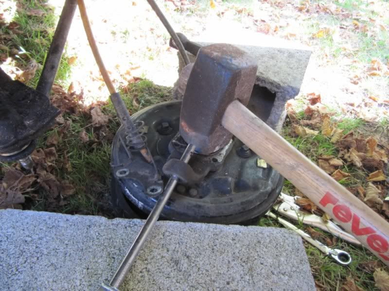

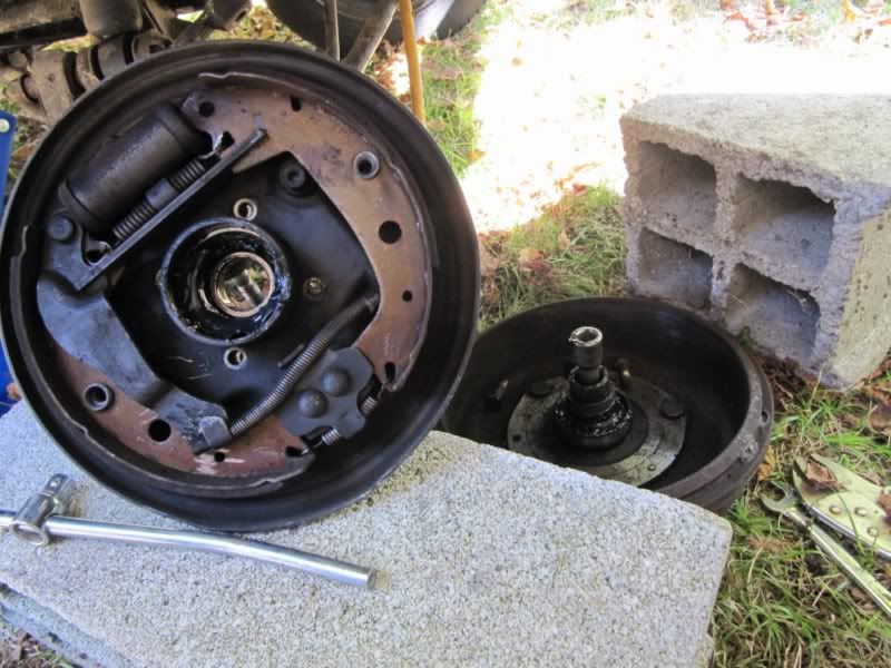

bon

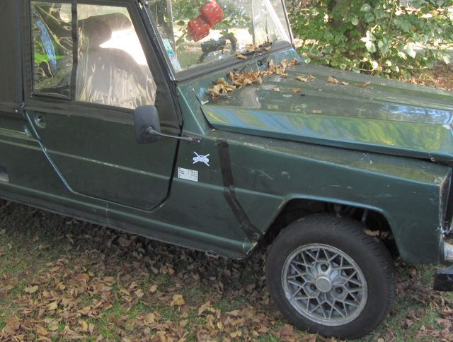

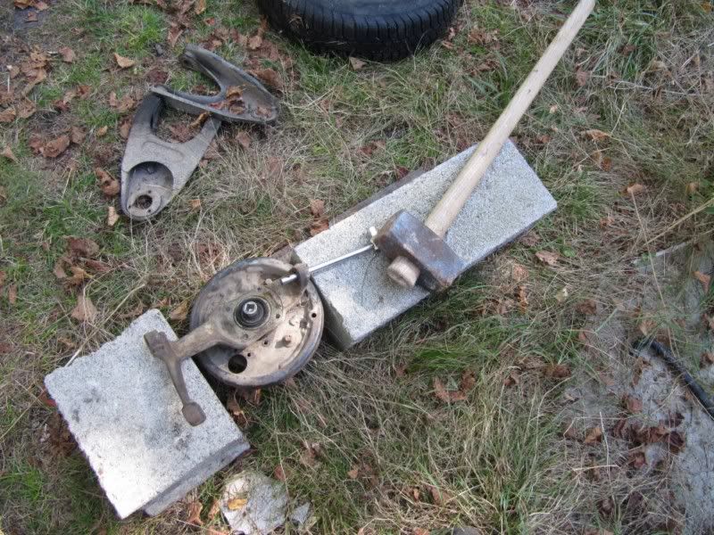

j'en ai plein le cul, j'aurai dû fosser sur la F6 oou ma compta, mais bon, il fait beau mais pas trop chaud: voici TITINE!
moyeu de récup, et vous voyez la bonne grosse solution à tout façon jeremy clarkson :D
un peu plus de subtilité ici ....
bam!
et voilàà
et voilà voilààà
là ça touche pas
là ça touche.....
donc pas paralèles :P
et hop!!

sinon mon petit logo rajouté, mauvais goût ou pas trop ? :D
