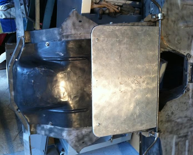

Image ... Work of the day
Quand je cherchais une pièce dans le jardin, je suis tombé sur un nid de sabots d'origine .... y en avait 5 :waw:
Je n'ai pas assez d'alu pour un sabot intégral mais je me suis dit qu'en superposant 3 couches de sabot d'origine, ça serait assez costaud ..... on verra bien, sinon j'en rajoute 2 de plus .
Derrière mais boulonné avec les sabots (là c'est provisoire), la seule plaque d'alu que j'avais, épaisseur 0,8.
- Pour les yeux bleus 4Lclan ..... me souviens plus .... en me balladant sur le net je suis tombé sur une tête de loup où j'ai extrait les yeux...... sorry, c'est pas Volvo
- Pour Claude ... j'espère (mais en fait j'en suis sur !), que tu as compris que c'était de l' :humour:
Alors, mon sabot AV, vous en pensez QUOI ??
Bear le ventre plein......
Pas mal ton sabot, par contre moi je me débrouillerai pour que la plaque d'alu passe sous le sabot en ferraille comme ça si tu glisse sur une pierre ça tapera pas dans la plaque en alu et ça évitera que les vis se cisaillent.

J'ai dit une connerie :'(
Comme dit Chico passe la plaque d'alu sous le sabot en ferraille :D

Attila a écrit : Le sabot je le ferai partir de la traverse AV, la tu proteges pas la boite  à vitesse
Ps : moi aussi c'était de :humour:  :P  :P
Il a mis 3 sabots d'origine les uns sur les autres donc ça doit être quand même assez costaud non?
